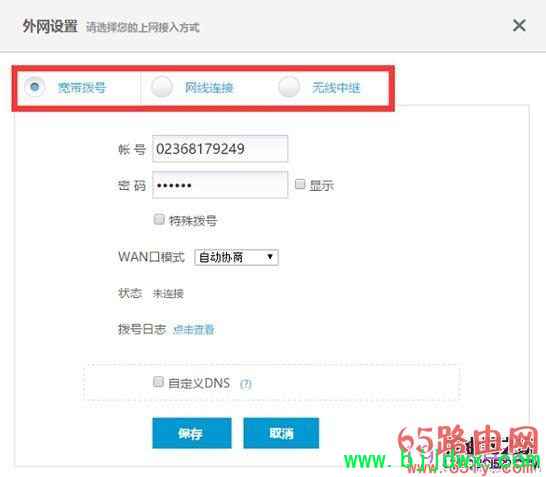

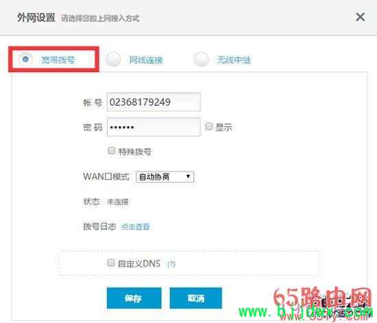

(1)、宽带拨号
在开通宽带的时候,宽带运营商提供了 宽带账号、宽带密码给你,并且在未使用【路由器】上网时,电脑上需要用“宽带连接”(或者类似的拨号程序),填写宽带账号、密码进行拨号上网。
如果你的宽带与上诉介绍相符,则在“外网设置”中,请选择:宽带拨号。

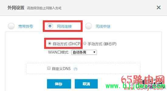

(2)、自动方式(DHCP)
在开通宽带的时候,运营商为提供任何信息给你;在没有用【路由器】的情况下,把宽带网线连接到电脑就能上网。或者是,当把极路由作为二级【路由器】使用时,即把极路由连接到已经可以上网的【路由器】、交换机下面时。
如果你的宽带与上诉介绍相符,则在“外网设置”中,请选择:网线连接——>然后选择:自动方式(DHCP)。

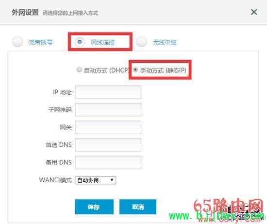

(3)、手动方式(静态IP)
开通宽带的时候,运营商会提供一个静态IP地址、子网掩码、默认网关、DNS信息给你。在未使用【路由器】时,需要在电脑本地连接(以太网)中,填写宽带运营商提供的静态IP地址信息,然后电脑才能上网。
如果你的宽带与上诉介绍相符,则在“外网设置”中,请选择:网线连接——>然后选择:手动方式(静态IP)。

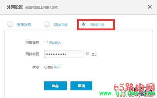

(4)、无线中继
如果你打算用极路由,来放大某一台已经可以上网的【路由器】的WiFi信号。那么在“外网设置”中,就应该选择:无线中继。
原因三、上网参数输入错误
在我们设置极路由时,如果上网参数输入不正确,比如上网帐号和密码不确定的情况,输入时有空格等等错误下输入,肯定会导致上不了网的。这也是90%的用户遇到【路由器】设置好了上不了网的原因。
解决办法:正确输入上网参数(拨号方式时的帐号和密码,静态IP上网时的IP地址、DNS等等),如果不确定可以电话咨询宽带服务商。

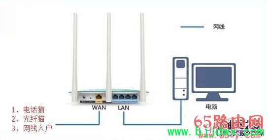

原因四、极路由没连接好
很多用户将外来网线或猫出来的网线连接到了极路由的LAN口,这是不对的,这种情况肯定会引起上不了网的。
正确安装方法:外来网线或猫出来的网线连接到极路由WAN口,电脑与极路由任一LAN口连接。 详细安装教程请点击:>>极路由(hi(WIFI))怎么安装?

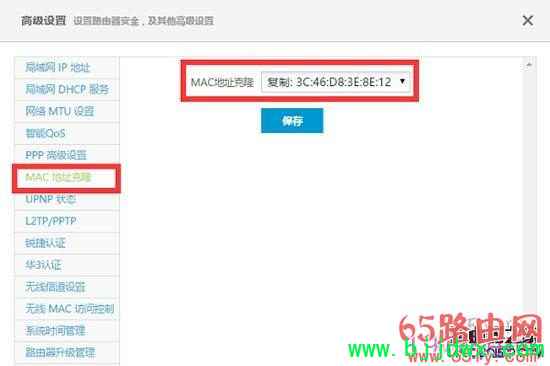

原因五、没有克隆MAC地址
这是大家最容易忽略的步骤,有的宽带运营商会将我们的电脑MAC地址和宽带帐号进行绑定,其意义就是只允许这一台电脑上网,如果更换电脑了或使用【路由器】了,他们的服务器扫描到的MAC地址与早先保存、捆绑的那个MAC地址不一致,就会阻止连接上网,所以这时候我们要进行MAC地址克隆。
MAC地址克隆方法:在极路由的“高级设置”中,点击左侧导航栏里的“MAC地址克隆”,在右侧选择复制MAC地址,最后点击“保存”即可。

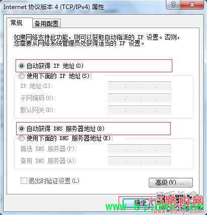

原因一、电脑IP地址设置问题
在对极路由进行设置之前,需要先把电脑的IP地址设置为自动获得,如下图所示;一般情况电脑IP地址默认就是自动获取,不过为了保险起见,建议大家检查设置一下;如果不知道怎么设置,可以参考教程:>> 电脑自动获取IP地址的设置方法
