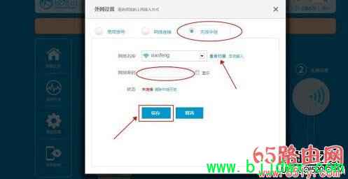

2、成功登录到极路由后台后,点击“外网设置”选项,如下图所示;
3、进入外网设置窗口后有三个选项“宽带拨号”“网线连接”“中继器”,选择中继器模式,然后会自动扫描信号,如图所示,找到您要中继的信号,输入另外一个【路由器】的(WIFI)密码,点击保存,当提示设置成功后就算完成了基本设置。
4、最后点击无线设置选项,给极路由设置一个独立的(WIFI)密码,防止别人过来蹭网。
5、最后在电脑的无线设置中找到极路由的hi(WIFI)无线信号,点击连接就可以了。
注意问题:要保证极路由在第一台无线信号范围之内,不然是没法中继的。
