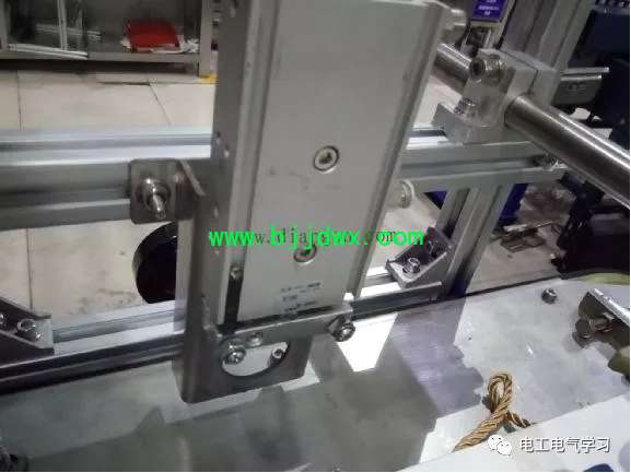

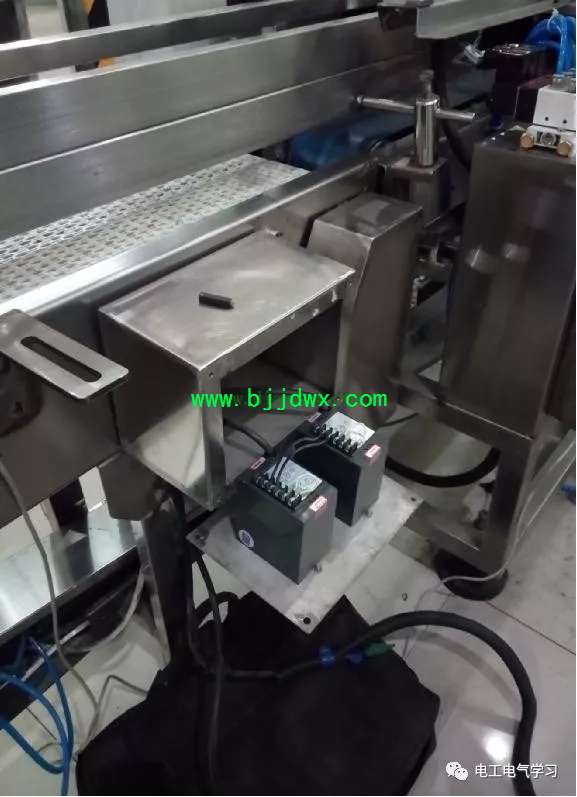

我临时被领导抓公差,单位负责电气的人手里都有工作,正好我的负责的电气工作完成了,就临时让我去现场调试设备。我就简单的问问现场的情况,领导告诉我现场的电气没有问题,我主要去了是配合机械,调试程序,我就什么也没准备电气配件,就带来一个笔记本和一些必备电工工具就去了现场。

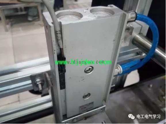

     到了现场我发现和领导说的完成不一样,气缸上的 磁性开关的电线断了,可是这个断的比较特别,直接上图吧:
从磁性开关的头上断开的
怕大家看不清楚,再来一张
     愁的我睡不好,吃不好。这个磁性开关的作用是保证气缸在打开后,马上返回。没有这个磁性开关,我通过程序也能拿实现,就是靠时间控制返回。
但是,靠时间返回不符合工艺的要求,靠时间返回的比靠磁性开关返回慢。我必须要更换,我必须要修复那个磁性开关。发货最快的快递也要三天,但是最要命的明天就要生产,而且在这个偏僻的小县城,根本什么都买不到。     哎!后来我终于抱着反正坏了,我抱着试一试的态度,看看能不修好。我把磁性开关的头能开。

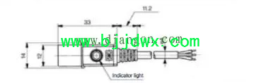

磁性开关结构图

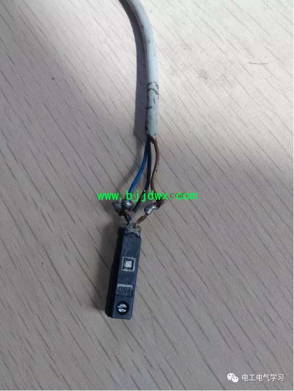

     从结构图上分析,我们可以看出就是从头上断开的,但是距离磁性开关的电路板还有一段距离,那我就可以把剩下的那一段用刀子慢慢的割开,终于看到了,里面还有一段线,非常的短,接不上,只能用电烙铁焊好了。
需要这样焊接
接好的磁性开关
     焊好了后我直接用上了,这样我就不用在修改程序了,直接可以用了。没用影响到明天的 正常生产,顺利生产,可以缓一缓,我可以耐心等待单位发货给我。
