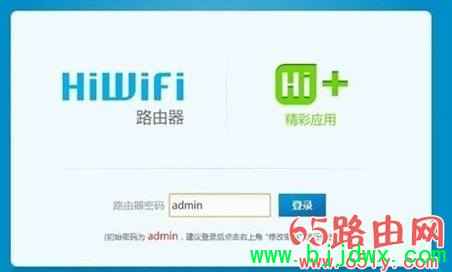

进入极路由后台有两种方法,在连接了极路由的情况下,打开浏览器在地址栏输入192.168.199.1可以进入极路由后台。进入之前需要输入【路由器】后台密码,默认密码为admin。如果不希望自己的【路由器】后台被随便改动的话,还是修改成更安全的密码比较好。
极路由用接入总线与WAN口连接,然后再用一条网线将LAN口和电脑网口连接。初次连接极路由,电脑自动弹出极路由的Web配置管理界面,选择“同意并设置【路由器】”,输入默认密码“admin”,即可进入配置界面了。
再次访问配置界面时,在浏览器地址栏中输入192.168.199.1进行配置管理。
极路由如何登录配置界面:
 一:首先进入的是登陆界面在地址栏输入192.168.199.1,打开界面之后输入路由默认密码;

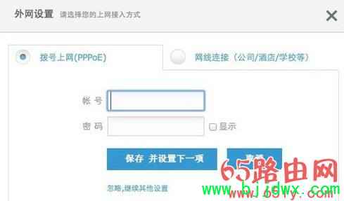

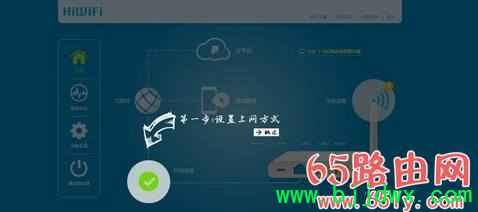

第二步设置上网方式;
 用户可根据实际情况选择“拨号上网(PPPoE)”或“网络连接(公司/酒店/学校)”。一般我们将宽带账号密码输入即可;

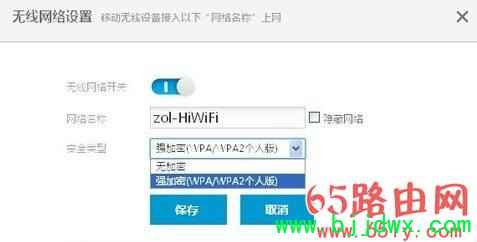

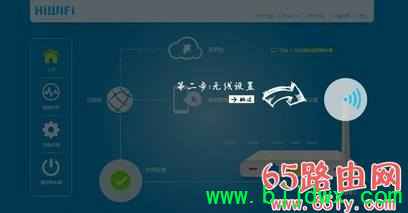

 然后进入无线设置,用户可以修改网络名称和设置密码,建议选择复杂的密码;

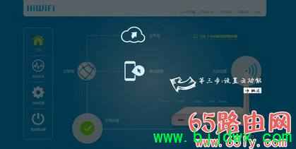

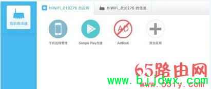

 最后一步是云功能的设置,自动跳到“手机远程管理”界面,并提示用户进行HiWiFi账号注册;注册成功后,进入极路由的后台完成【路由器】的绑定。
此时用户可通过点击“添加应用”来对特色功能的添加或删除,退出云平台,就完成了设置向导。
