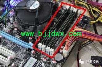

一、增加内存
加内存条是最简单直接的升级方法,一般情况下电脑的主板上都会有预留的内存条插口,至少有两个甚至四个,假如原来的运行内存小于等于2G的话,再主板上插入一条内存是不错的选择,毕竟4G的运行内存要比2G快的多!这里值得注意的是根据年份的不同内存的批次也不同,基本上市面上DDR1-DDR3是现在老电脑主流的内存,加的时候一定要看好你的内存是几代的!当然批次不同也是没法插到对应的主板上的!

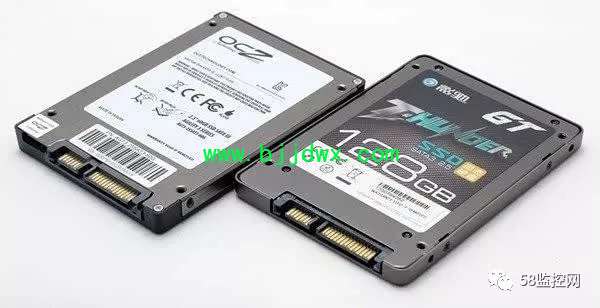

二、更换或添加固态硬盘
固态硬盘是用固态电子存储芯片阵列而制成的硬盘,由控制单元和存储单元组成,采用闪存作为存储介质,读取速度相对机械硬盘更快。传输速度是普通机械硬盘的几倍之多。
老式的机械硬盘用的时间长了之后很容易出现坏道,也就是俗称的硬盘损坏,数据的传输会越来越慢!这会直接导致电脑系统的卡顿 ,死机等症状!购买一块固态硬盘更换掉电脑原有的硬盘重新安装系统你会发现你的电脑就像重生了一样,速度大不相同了!但是固态硬盘相对存储容量要小一些,现在市面上买到的一般在100多G,所以说对于那些存储比较多的人来说就不是很合适了,这个时候你可以选择在保留原来硬盘的基础上在添加一块固态硬盘 当然这样的结果是速度会快一些,但是原来的机械硬盘会拖累你机器的速度达不到最佳的效果!

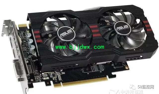

三、更换或添加独立显卡
有很多老的台式电脑在购买的时候没有独立显卡,对于一些想要尝试玩游戏的人来说不会有太好的体验,这时候加一个独立显卡能够起的不错的作用!现在市面上的主流显卡价位在两百多到一两千不等,当然加独立显卡是这几个升级方法里面成本最高的了,假如你觉得升级一块四五百的显卡对你来说成本过高的话,那还是放弃玩游戏的想法吧!
