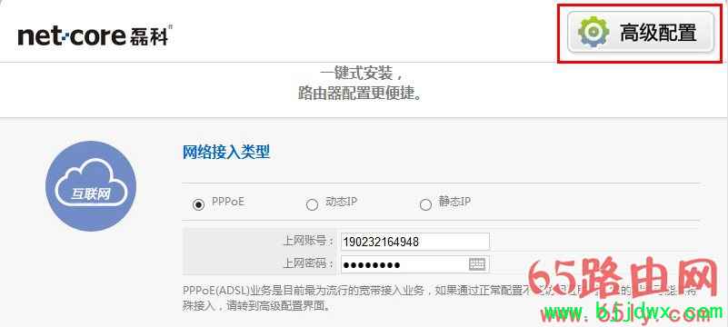

1、登录NW705【路由器】管理界面:在浏览器中输入192.168.1.1,在弹出的对话框中输入用户名:guest、密码:guest,并点击“确定”
2、点击“高级配置”

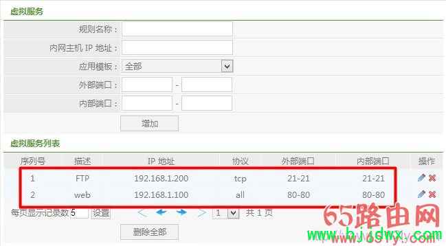

3、80端口映射:点击“高级配置”——>“虚拟服务器”——>在“规则名称”中填写:WEB——>“内网主机IP地址”填写:192.168.1.100——>“外部端口”填写80-80——>“内部端口”填写80-80——>点击“增加”
4、21端口映射:在“规则名称”中填写:FTP——>“内网主机IP地址”填写:192.168.1.200——>在“应用模块”中选择“FTP”,然后“外部端口”和“内部端口”会自动填写21——>点击“增加”。
5、在“虚拟服务列表”选项下面可以看到刚才添加的2条映射规则,如下图所示:
至此,就完成了磊科NW705无线【路由器】上WEB服务器和FTP服务器的端口映射设置,当互联网上的用户访问到【路由器】WAN口时,HTTP请求会自动转发到内网中的192.168.1.100计算机上,FTP请求也会自动映射到内网中的192.168.1.200计算机上面去。
