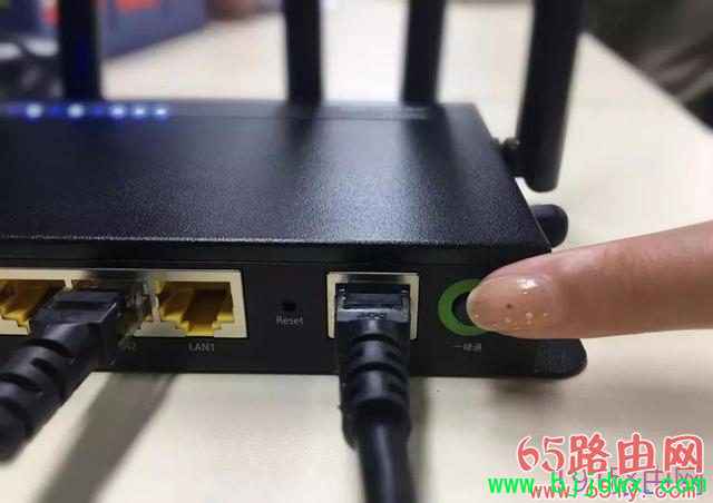

第二个方法:使用一键通按钮(适用于有一键通的【路由器】)
这个方法的优点在于不需要恢复出厂设置,原有的数据也都会保存不会清空,另一个优点是当你设置参数导致网络不可用的时候,按下一键通,马上还原到之前的正确设置(以磊科NB1200C为例);

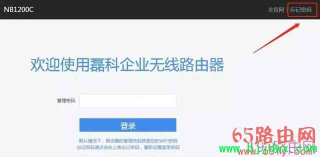

1.浏览器网址栏输入:192.168.0.1或者leike.cc回车进入【路由器】登录界面,点击右上方的【忘记密码】选项;

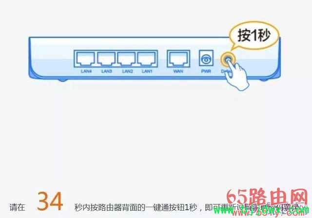

2.马上就弹出下图页面,网页提示需要在60s内,按下【路由器】的一键通按钮,只需按一秒即可;

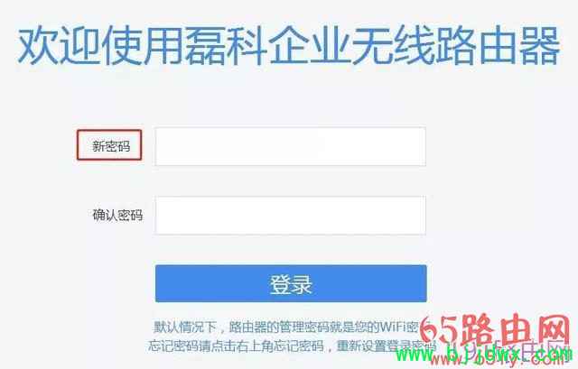

3.按下一键通后,网页就会弹出下图页面,按照提示输入新的密码保存就可以了;然后就可以使用刚刚设置的登录密码进入管理界面了,并且之前的【路由器】参数都保存了,没有清零哦!
