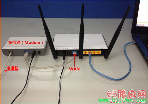

磊科NW717无线【路由器】步骤一、连接磊科NW717【路由器】
1、电话线上网:请准备2根网线,一根网线用来连接ADSL Modem(猫)与磊科NW717【路由器】的WAN接口;另一根网线,一头连接到磊科NW717【路由器】LAN1、LAN2、LAN3、LAN4中任意一个接口,网线另一头连接电脑。
电话线接入上网时,【路由器】的正确连接方式

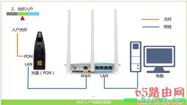

2、光钎上网:请准备2根网线,一根网线用来连接光猫与磊科NW717【路由器】的WAN接口;另一根网线,一头连接到磊科NW717【路由器】LAN1、LAN2、LAN3、LAN4中任意一个接口,网线另一头连接电脑。
光纤接入上网时,【路由器】的正确连接方式

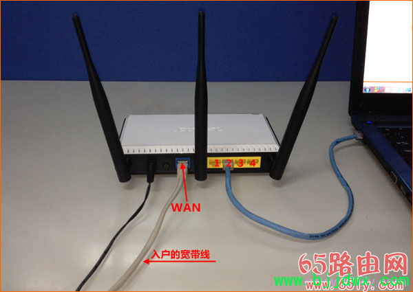

3、网线入户上网:请准备1根网线,先把宽带运营商提供的入户网线插在磊科NW717【路由器】的WAN接口;另一根网线,一头连接到磊科NW717【路由器】LAN1、LAN2、LAN3、LAN4中任意一个接口,网线另一头连接电脑。
宽带网线接入上网时,【路由器】的正确连接方式
注意问题:
(1)、按照上诉方式连接磊科NW717【路由器】后,电脑暂时不能上网了;当【路由器】中完成上网设置后,电脑自动就可以上网了。
(2)、很多新手用户经常问道,这样连接后电脑都不能上网了,怎么能够设置【路由器】呢?这里说一下:设置【路由器】的时候,不需要电脑能够上网,只需要按照上面的方法正确连接【路由器】,电脑就能够进入【路由器】设置界面,设置【路由器】联网的。
(3)、注意问题,用来连接猫与【路由器】;【路由器】与电脑之间的网线,一定要是可以正常使用的。如果网线有问题,会导致无法登录到磊科NW717的设置界面,或者设置后不能够上网。步骤二:设置电脑IP地址

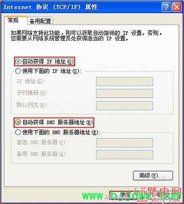

在对磊科(Netcore)NW717无线【路由器】进行设置之前,需要先把电脑本地连接中的IP地址,设置为自动获得,如下图所示;如果不会设置,请点击阅读:电脑动态IP地址设置方法
把电脑IP地址设置为自动获得步骤三、设置磊科NW717【路由器】上网1、登录到设置页面

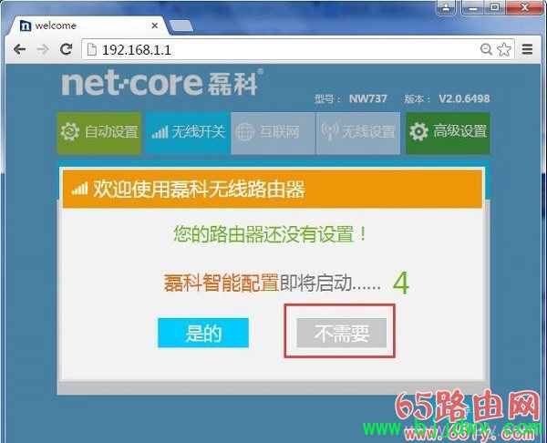

在浏览器中输入:192.168.1.1并按下回车按键,在弹出的界面中,选择“不需要”。(如果输入192.168.1.1后,打不开设置页面,请点击阅读教程:磊科(Netcore)【路由器】192.168.1.1打不开解决办法)
NW717【路由器】中“磊科智能配置”选择:不需要
温馨提示:
NW717中的智能配置功能,“网络接入类型”有时候会识别不准确,造成设置后无法上网的问题。所以,这里选择“不需要”,然后手动设置磊科NW717【路由器】连接Internet。2、无线网络开关设置

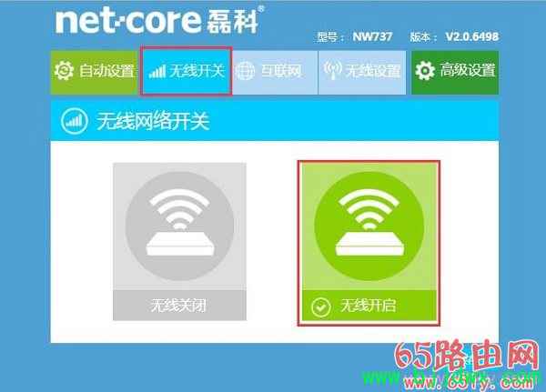

点击“无线开关”——>选择“无线开启”,如下图所示
磊科NW717【路由器】中开启无线功能3、设置NW717【路由器】上网

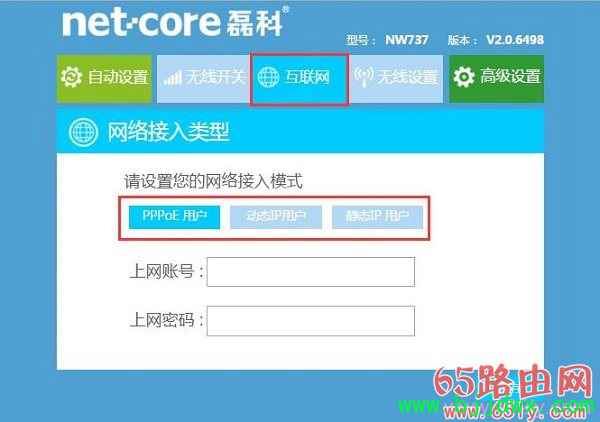

点击“互联网”,然后会看到“网络接入类型”页面,在该页面下有:PPPoE用户、动态IP用户、静态IP用户 3个选项,如下图所示。
“网络接入类型”有3个选项
重要说明:
这里的“网络接入类型”实际上指的就是用户办理的宽带业务类型,不过很多用户不知道自己办理的宽带业务,到底属于哪一种类型。因此,下面教大家何判断自己办理的宽带业务类型。

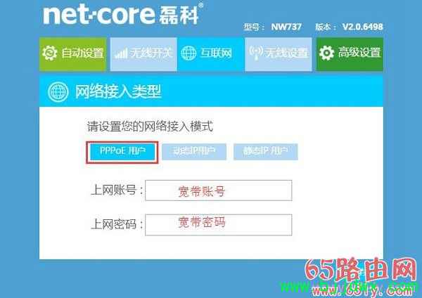

(1)、PPPoE用户
PPPoE用户指的是:宽带运营商提供了 宽带账号、宽带密码给你,在未使用【路由器】的时候,电脑上需要用“宽带连接”(或者类似的拨号程序),填写宽带账号、密码进行拨号上网。
那么此时,“网络接入类型”就应该选择:PPPoE用户——>“上网账号”填写宽带运营商提供的:宽带账号——>“上网密码”填写宽带运营商提供的:宽带密码
NW717【路由器】中,PPPoE拨号上网设置
温馨提示:宽带账号、宽带密码由你的宽带运营商提供,这里一定要填写正确的宽带账号、宽带密码;如果宽带账号、宽带密码填写错误,是无法上网的。

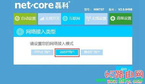

(2)、动态IP用户
动态IP用户指的是:在没有用【路由器】的情况下,把宽带网线连接到电脑直接就能上网。
那么此时,“网络接入类型”就应该选择:动态IP用户
NW717【路由器】中,动态IP上网设置

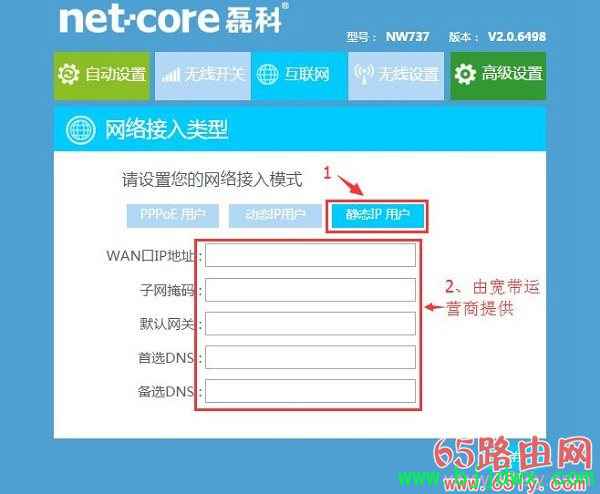

(3)、静态IP用户
静态IP用户指的是:宽带运营商给会提供了一个静态IP地址、子网掩码、网关、DNS地址给用户;并且在未使用【路由器】时,需要在电脑本地连接(以太网)中,填写这些静态IP地址信息,然后电脑就能上网。
那么此时,“网络接入类型”就应该选择:静态IP用户——>然后需要依次填写宽带运营商提供的“WAN口IP地址”、“子网掩码”、“默认网关”、“首选DNS”、“备选DNS”

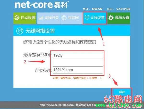

NW717【路由器】中,静态IP上网设置4、无线设置
设置“无线名称(SSID)”、“连接密码”——>然后点击有下角的“保存”
设置磊科NW717【路由器】中的无线网络
注意问题:
(1)、“无线网络标识(SSID)”就是无线网络名称((WIFI)名称),建议用字母、数字设置,不要使用中文汉字。
(2)、这里的“密码”指的是无线网络((WIFI))密码,建议用大写字母+小写字母+数字+符号的组合进行设置,并且密码长度不得小于8位。易错点分析:
