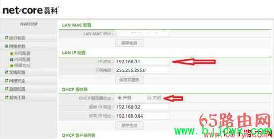

由于要建立无线中继因此我们可以用手机来进行设置,打开手机的(WIFI)然后链接旧【路由器】,打开手机浏览器在里面输入192.168.0.1就可以进入旧【路由器】的管理界面了。首先我们要把旧【路由器】的dhcp服务关闭。因为厂家默认的lan口Ip地址都是一样的,这里为了避免ip冲突我们把箭头位置设置成192.168.0.2就可以了。

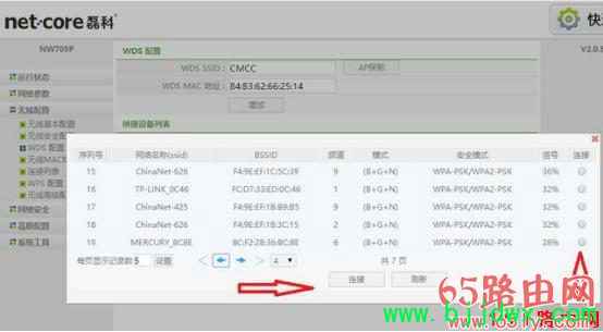

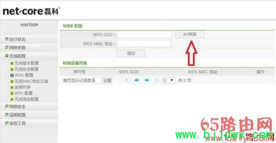

然后我们打开旧【路由器】的无线配置中的wds选项卡,在这里面点击箭头位置的按钮。【路由器】就会自动搜索周围的无线信号。如果你的新【路由器】隐藏了无线广播,那么你可以在上面手动添加新【路由器】的无线名称。
在搜索结果当中找到你的新【路由器】,然后点击链接输入新【路由器】的(WIFI)密码就桥接成功了,最后把旧【路由器】重启一下就可以上网了。
