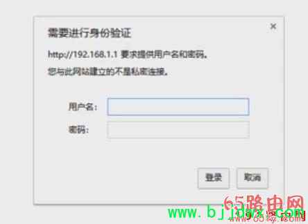

二:在用户名和密码中分别输入admin
提示: 如果你的【路由器】是新买来的并且从来没有设置过 可以使用默认的密码进行登录; 如果你的【路由器】设置过请把你的【路由器】恢复出厂设置, 然后再使用默认的密码进行登录。
三:然后点击登录进入【路由器】管理界面

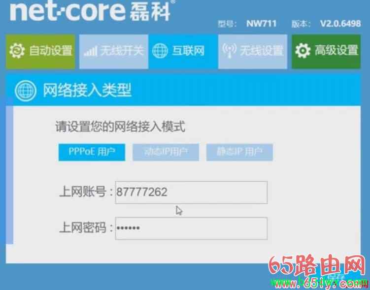

四:点击互联网选项卡选择上网方式
提示: 请根据你的接入宽带选择上网方式; 上网方式有三种:
三种上网方式说明:
1)DHCP 自动获取 IP 地址:在不使用【路由器】时,若不需任何操作开机即可上网,请选择此项
2)宽带拨号上网:在不使用【路由器】时,若您需要用宽带运营商提供的宽带账号和密码才能上网, 请选择此项
3)静态 IP:在不使用【路由器】时,若您电脑能上网,且已配置固定 IP 地址、子网掩码、网关、DNS 地址等信息(以上信息由网络运营商提供)才能上网,请选择此项
如有必要输入宽带账号密码后点击保存

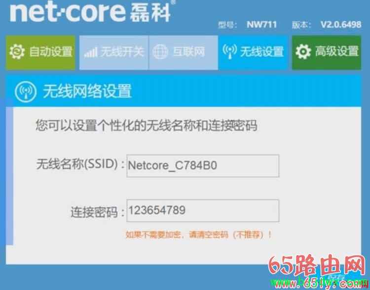

五:点击无线设置选项卡设置无线名称及密码
提示: 请牢记你的无线密码, 如果你以后忘记了无线密码, 请登录【路由器】查看。
六:然后点击保存即可完成设置
