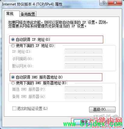

第二步、设置电脑IP地址(自动获取IP地址)
由于我们办理的静态IP上网,所以此时的电脑以太网肯定是设置的固定IP,所以在对磊科无线【路由器】进行静态IP上网设置之前,需要先把电脑的IP地址设置为自动获得,如下图所示;如果不知道怎么设置,可以参考教程:>> 如何把电脑ip地址设为自动获取

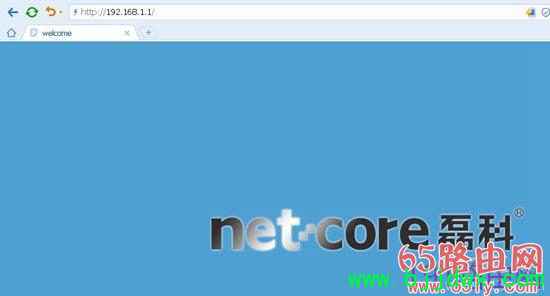

1、登录设置界面:在浏览器的地址栏中输入192.168.1.1,然后按下键盘上的回车键(Enter),在这里我们是不需要输入用户名和密码的。(如果输入192.168.1.1后,打不开设置页面,请点击阅读教程:>>【路由器】地址192.168.1.1打不开的解决办法)
温馨提示:磊科无线【路由器】中的智能配置,“网络接入类型”有时候会识别不准确,造成设置后无法上网的问题。所以,这里选择“不需要”,然后手动设置磊科无线【路由器】连接Internet。

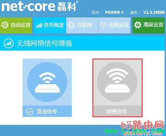

2、无线网络信号增强设置
点击“信号强度”选项——>建议选择“增强信号”,如下图所示

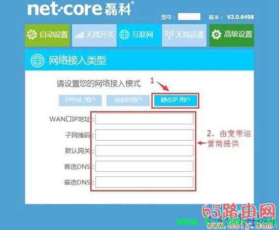

3、设置无线【路由器】静态IP上网
点击“互联网”,在网络接入类型选择“静态IP用户”,然后依次填写宽带运营商提供的“WAN口IP地址”、“子网掩码”、“默认网关”、“首选DNS”、“备选DNS”。

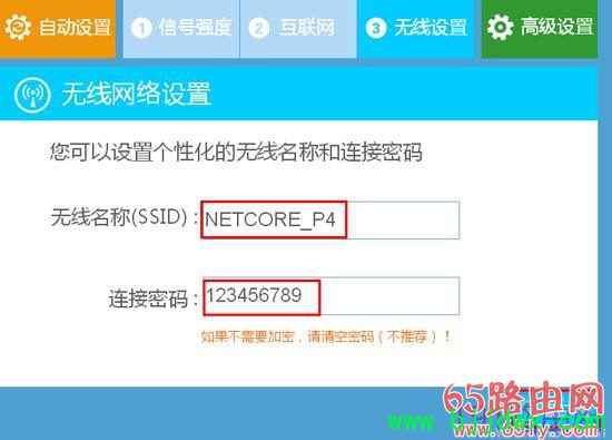

4、无线设置
设置“无线名称(SSID)”、“连接密码”——>然后点击有下角的“保存”。
注意问题:(1)、“无线网络标识(SSID)”就是无线网络名称((wifi)名称),建议用字母、数字设置,不要使用中文汉字。(2)、这里的“密码”指的是无线网络((WIFI))密码,建议用大写字母+小写字母+数字+符号的组合进行设置,并且密码长度不得小于8位。

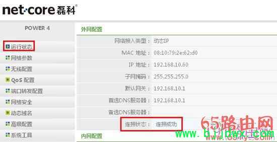

第四步、检测磊科无线【路由器】是否设置成功
1、点击“高级设置”。
2、点击“运行状态”——>查看右侧的“连接状态”,如果显示:已连接。表示无线【路由器】上网设置成功。
