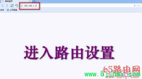

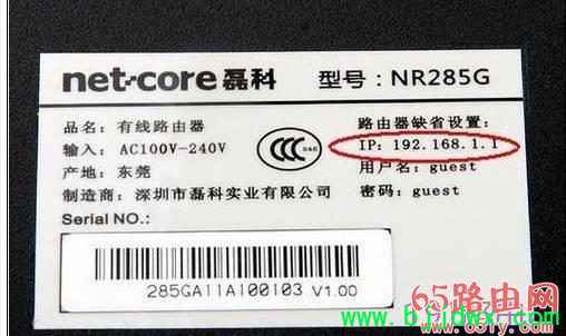

1.在【路由器】的底面都写有进入的方法,基本都是192.168.1.1;有的还有用户名和密码,默认都是admin。未注明用户名和密码的,是首次进入不需要,首次进入后再设置。
2.在浏览器的地址栏,就是有一个长框,中间一长串英文的地方,输入【路由器】IP,回车后进入。

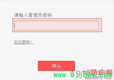

3. 在弹出的窗口中,输入密码,确定。设置进入密码时,打开记事本,随意的按键,然后保存。进入时,打开这个文本,将密码复制下来,粘贴即可。密码忘记了也不要紧,可以恢复出厂设置。

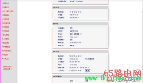

4.不是首次进入,通常显示的是“运行状态”界面。【路由器】连接到网络的状态就在这里显示,连接不上网络时状态与正常不同。

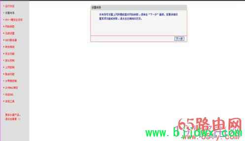

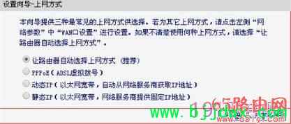

5.首次进入后弹出设置向导,与点击左侧的“设置向导”菜单一样效果。下一步。

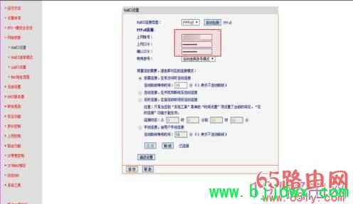

6.如果不知道自己的上网方式,进行下一步。家用的一般是PPPOE虚拟拨号。

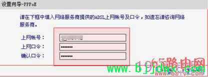

7.在弹出的窗口中,输入上网账号,在上网口令框中输入两遍密码。用户名与密码是安装宽带时通信公司给的。一定要将它们保留下来。

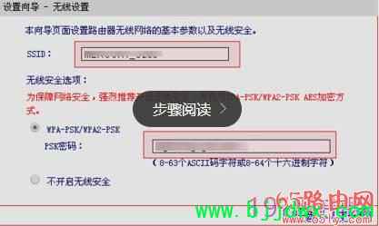

8.设置无线【路由器】会多出这个窗口。
上面框中是WIFI搜索到的用户名,可设成中文,但有些手机不支持中文显示,一般都不更改。
下面框中输入密码。连接WIFI时,需要的就是它。设置密码的方法与第2步一样,随意的输入。自己都记不住的密码,别人也无从破解。

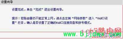

9.添加了两个名称与密码后,就完成了【路由器】的设置。
点完成。窗口回到运行状态界面,此时就能看到连接到网络上的状态了。设置成功结束。
