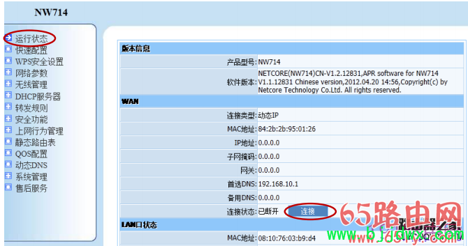

名词定义: 1) 将直接连接宽带的路由定义为 R1;2) 将需要串联到当前网络中的路由定义为 R2。具体的设置步骤如下:1. 接通 R2 电源,找一根网线从电脑连接到 R2 的任意 Lan 口;2. 在电脑上打开浏览器,在地址栏输入 192.168.1.1,回车后进入【路由器】登录界面;
7. 点击“运行状态”查看 WAN 信息,点击“连接”并观察 WAN 口是否能获取到 IP 地址。若能获取到 IP 地址则设置完成,若不能则参照第三章排除故障。
问题三. 在 lan 接 wan 的设置中,R2 的 wan 口无法获取 IP 地址?答:通过以下方式检查:1、 检查网线是否已经损坏;2、 检查 R2 的 wan 口灯是否闪烁;3、 将该网线从 R1 直接接到电脑上,观察电脑能否获取 IP 地址。
