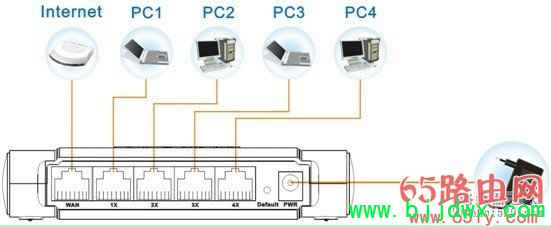

2.1硬件连接
在连接时请注意:Modem(俗称“猫”,图中Internet)请和【路由器】的WAN口连接,电脑和【路由器】1X-4X端口连接。

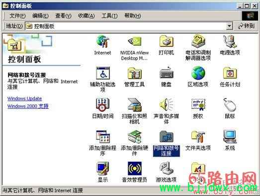

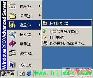

1、开始-设置-控制面板

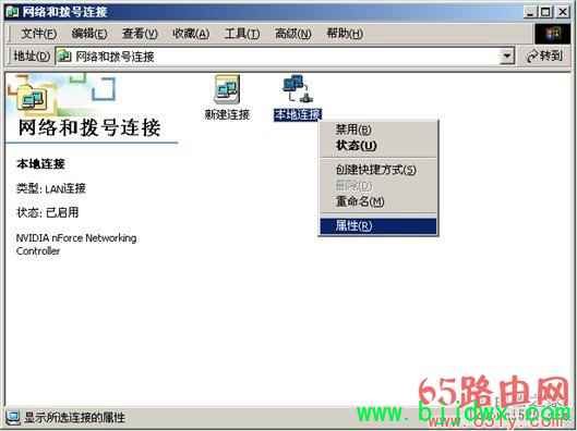

2、双击网络和拨号连接

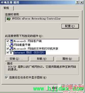

3、点击本地连接,右键选择属性

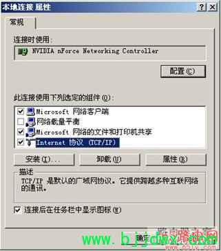

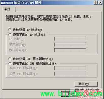

4、点击Internet协议(TCP/IP),点击属性按钮
5、选择自动获得IP地址和自动获得DNS服务器地址,然后点击确定,关闭Internet协议(TCP/IP)属性窗口
6、点击确定,关闭本地连接属性窗口

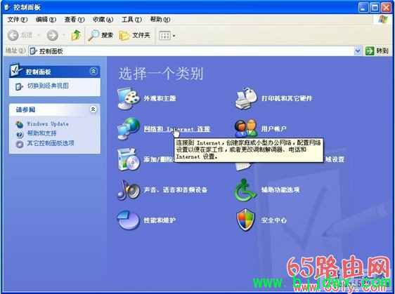

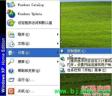

1、开始-设置-控制面板

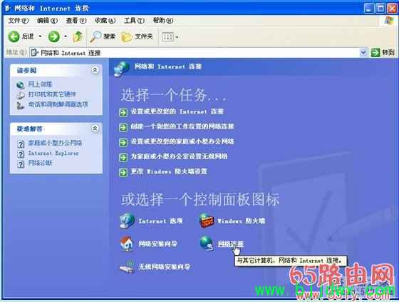

2、点击网络和Internet连接
3、点击网络连接

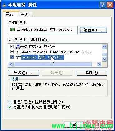

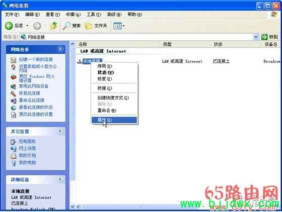

4、点击本地连接,右键点击属性
5、点击Internet协议(TCP/IP),点击属性按钮

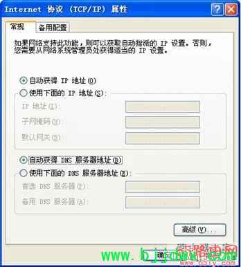

6、选择自动获得IP地址和自动获得DNS服务器地址,然后点击确定,关闭Internet协议(TCP/IP)属性窗口
7、点击确定,关闭本地连接属性窗口
