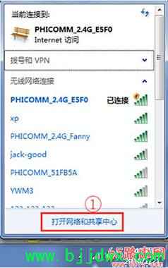

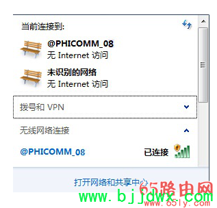

第一:确保设备是否连接到斐讯【路由器】的无线网络。
第二:设备是否设置为自动获取IP地址。

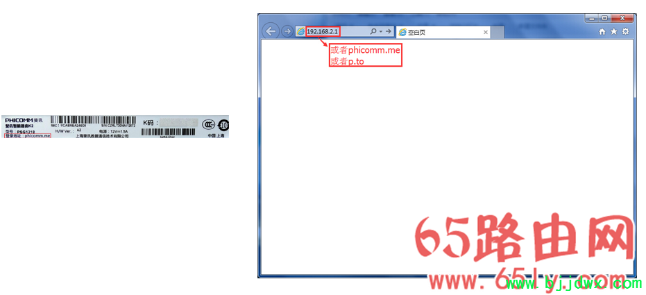

第三:确认浏览器地址栏中的IP地址为正确的【路由器】登录地址 可通过【路由器】底部标签查看默认的登录地址(不同型号【路由器】的登录地址可能不同)

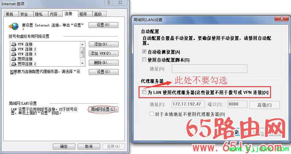

第四:取消勾选代理服务器
浏览器菜单→工具→Internet选项→连接→局域网设置→代理服务器

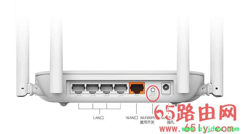

第五:如果最终无法解决,尝试恢复【路由器】出厂值,可通过【路由器】背部RESET按钮完成恢复出厂设置
通过恢复【路由器】默认值之后,需要重新对【路由器】进行设置。
