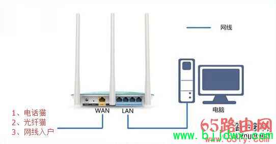

如果我们在安装斐讯【路由器】时,没有安装正确,那么在我们登录p.to时肯定会遇到打不开的情况。
斐讯【路由器】正确安装方法:【路由器】正常通电的情况下,将外来网线(或猫引出的网线)直接连接在【路由器】的WAN口,在找一根足够长的网线,一端连接在电脑上,另一端连接在【路由器】的任意LAN口,如下图所示;

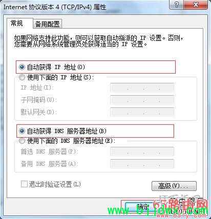

原因二、电脑的IP地址设置出错
如果电脑IP地址设置的为固定IP,且固定IP地址与斐讯【路由器】的IP地址不是同一个IP,在我们输入p.to时肯定会出现打不开的现象。所以在对斐讯【路由器】进行设置之前,需要先把电脑的IP地址设置为自动获得,如下图所示;如果不会设置,请点击阅读:>>电脑如何设置自动获取ip地址?

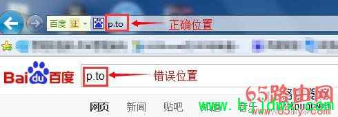

原因三、p.to在浏览器中输入的位置不对
1、新版斐讯【路由器】的登录网址是:p.to。但是,不少用户在输入的时候会输入错误,例如输入如下地址:www.p.to、p.to.com等等,所以,请先检查你在浏览器中输入的网址是否正确,记住正确的地址是:p.to
2、作为【路由器】的登录地址p.to应该输入在浏览器的地址栏里,而不是某些搜索引擎的搜索框中,如下图所示:

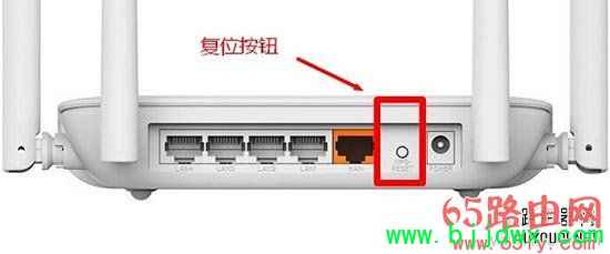

原因五、【路由器】之前设置过的上网参数未清空
【路由器】之前设置过的上网参数未清空,例如之前更改过【路由器】的IP地址,如果此时输入“p.to或192.168.2.1(p.to和192.168.2.1都是斐讯【路由器】的默认登录地址)”肯定会遇到打不开的情况,这时候我们可以【路由器】恢复到默认出厂设置。
斐讯【路由器】恢复出厂设置方法:斐讯【路由器】的复位键位置位于【路由器】机身侧面,标注RESET/WPS的按钮即是。在斐讯【路由器】接通电源的情况下,一直按钮RESET/WPS按钮不要松开,当所有指示灯熄灭并重新闪烁的时候,松开按钮,这时候恢复出厂设置成功。
