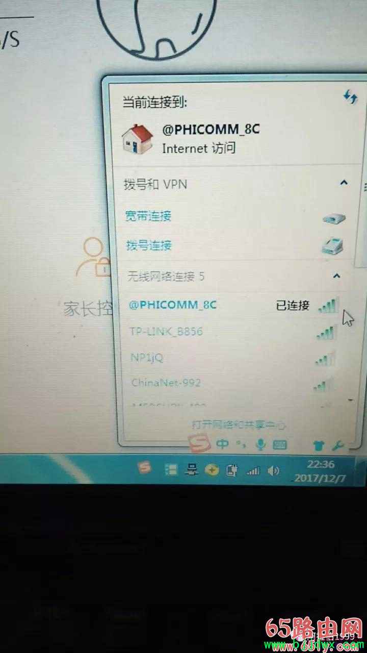

3、电脑手机wifi网络切换到该斐讯【路由器】上,能看到@PHICOMM开头的无线网络名称。

7、进入无线设置页,设置2.4G和5G无线网络名称和密码,修改网络名,名称以英文字母开头,后面是字母或数字,中间不要有空格。如k2abc和k2abc_5G,2.4G和5G设置相同密码即可。然后再设置管理员密码,安全起见,可与无线网络密码不同。点保存按钮,【路由器】重启,然后,记得将信号切换到该斐讯【路由器】的无线网络上。(因为你现在有2个无线网络,斐讯【路由器】重启时,电脑或手机自动将信号切换到原【路由器】上)。

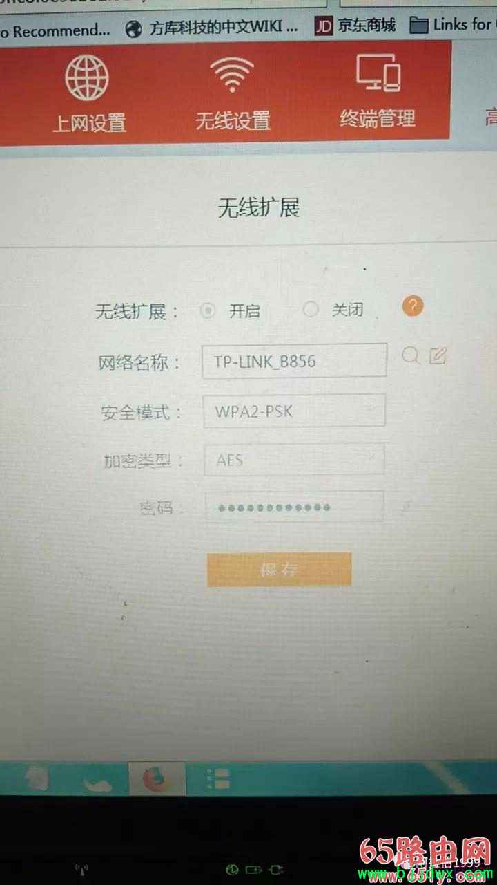

8、选择高级设置中的无线扩展功能页,设置原来连外网的那个(WIFI)的无线网络名和密码,及加密方式。(与外网的(WIFI)设置相同)。点保存。【路由器】重启。
9、你可能等很久,发现还在重启中。。。实际上,此时你再将信号切换到该斐讯【路由器】的无线网络上即可。
10、此时,你可以通过斐讯【路由器】的无线扩展功能连上外网了。突然发现,信号强了很多!
