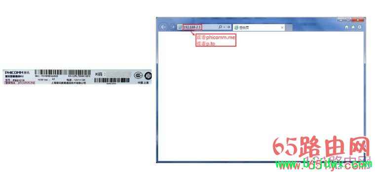

斐讯【路由器】登录地址打不开。很大的原因是因为管理设置地址输入错误或者【路由器】链接错误导致的。登录斐讯【路由器】的管理界面地址是http://p.to;或者输入ip地址192.168.2.1;

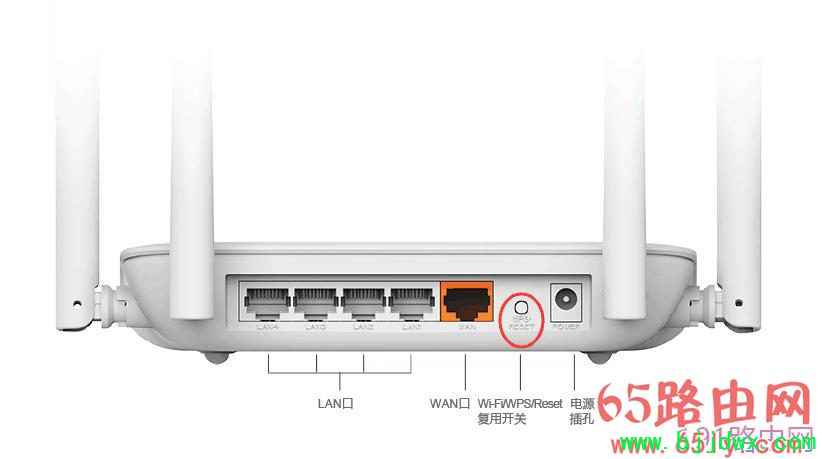

第一。确保【路由器】与电脑之间网线链接正确。可以参考以下链接图。
第二。确保【路由器】电源插入。【路由器】通电之后,【路由器】的指示灯会亮起。

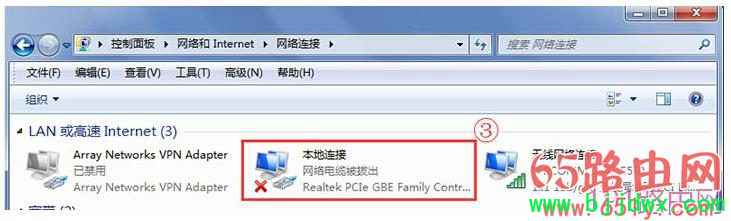

第三,网络设置有误。可能你的电脑ip地址设置有错误。电脑无法获取到【路由器】分配的ip。
我们可以尝试一下步骤设置电脑ip。

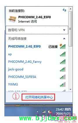

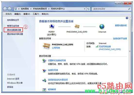

打开电脑右下角的打开网络和共享中心。

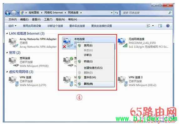

点击更改适配器设置。
右键本地链接选择属性。

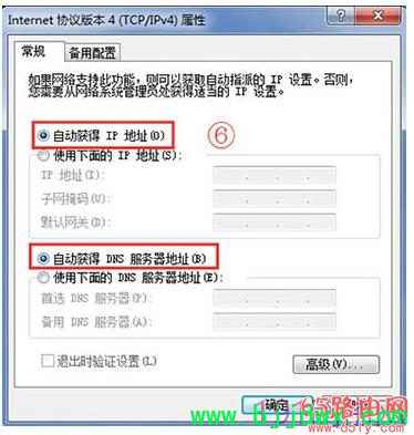

鼠标双击nternet协议版本4。
把ip地址选择自动获取ip地址。DNS服务器地址选择自动获取。
然后再次尝试在浏览器中输入斐讯【路由器】管理界面地址。或者可以参考【路由器】背面的说明。上面有标签写明【路由器】管理地址。

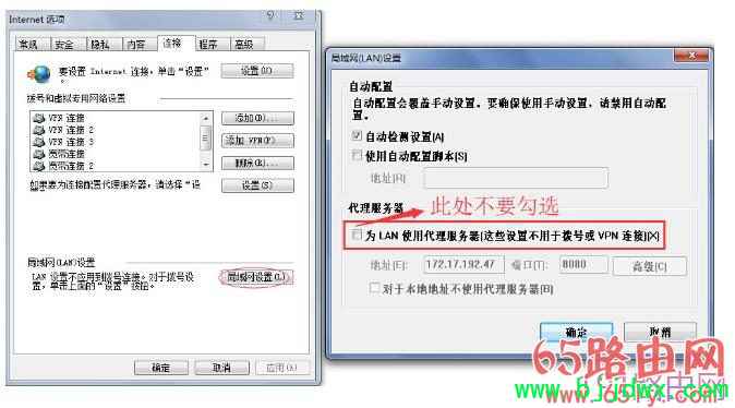

请确保浏览器的选项设置中的Internet选项没有选择代理服务器。否则【路由器】地址会打不开。

如果最终无法解决,尝试恢复【路由器】出厂值,可通过【路由器】背部RESET按钮完成恢复出厂设置
