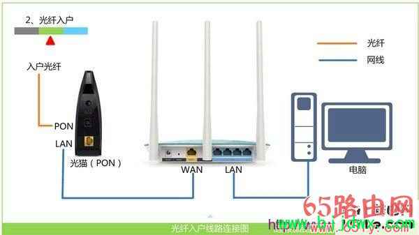

斐讯k2【路由器】第一、连接斐讯K2【路由器】
1、斐讯K2无线【路由器】上有5个网线接口:有1个WAN接口,还有LAN1、LAN2、LAN3、LAN4共4个LAN接口。
2、WAN接口连接猫(宽带网线);电脑用网线连接到LAN1、LAN2、LAN3、LAN4中任何一个接口都可以。
连接斐讯K2【路由器】
注意问题:
①、正确连接斐讯K2【路由器】后,电脑暂时就不能上网了。待这台斐讯K2【路由器】设置成功后,电脑自动就能上网。
②、设置斐讯K2【路由器】时,不需要电脑能够上网的。只要连接正确,用电脑浏览器就能打开斐讯K2【路由器】设置页面,对其进行设置。第二、设置电脑IP地址

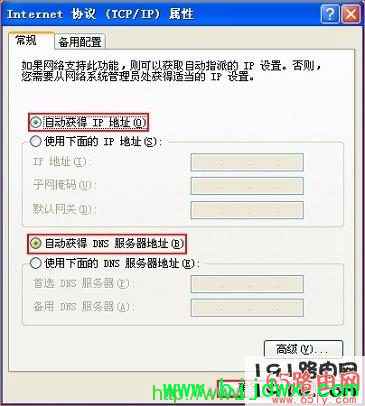

在设置斐讯K2【路由器】上网之前,需要先把电脑本地连接(以太网)中的IP地址,设置为“自动获得IP地址”,如图。
把电脑IP地址设置为自动获得
温馨提示:
如果不知道如何设置电脑IP地址,可以点击下面的链接查看教程:

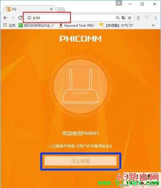

电脑自动获得IP地址的设置方法第三、设置斐讯K2【路由器】上网 1、打开设置页面
打开电脑上的浏览器,在浏览器最上方显示网址的位置,输入:p.to 或者 192.168.2.1——>然后点击“马上体验”
打开斐讯K2【路由器】设置页面

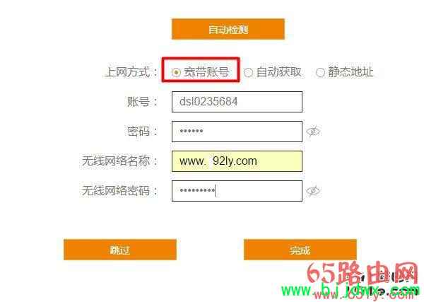

这里我们可以看到,斐讯K2【路由器】中“上网方式”下面有3个选项:
宽带帐号
自动获取
静态地址
重要说明:
“上网方式”是由用户办理的宽带业务类型决定的。所以,不同用户的斐讯K2【路由器】中,“上网方式”选择是不相同的。如果“上网方式”选择错误,会导致设置后不能上网的。下面教大家判断自己家宽带的“上网方式”

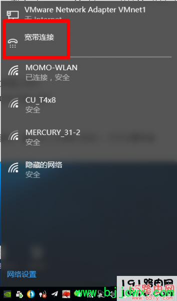

(1)、宽带帐号
在开通宽带业务的时候,运营商提供的“上网帐号”、“上网密码”给你。且在未使用【路由器】,电脑上网时,需要用到“宽带连接”拨号,拨号成功后电脑才能上网。
电脑用宽带连接拨号上网
如果你的宽带与上面描述的一致,那么斐讯K2【路由器】中的“上网方式”,就应该选择:宽带帐号
然后在“账号”中填写:上网账号——>“密码”中填写:上网密码——>然后设置“无线名称”、“无线网络密码”——>点击“完成”
斐讯K2【路由器】,宽带账号 上网设置

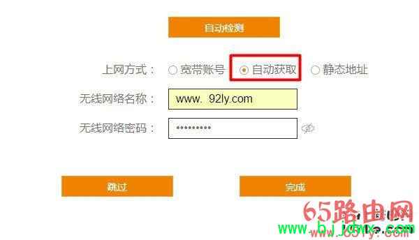

(2)、自动获取
在未使用【路由器】情况下,电脑连接猫(入户宽带网线)后,自动就可以上网。
如果你的宽带与上面描述的一致,那么斐讯K2【路由器】中的“上网方式”,就应该选择:自动获取——>然后设置“无线名称”、“无线网络密码”——>点击“完成”。

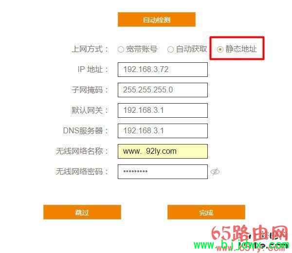

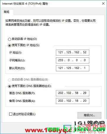

(3)、静态地址
开通宽带的时候,运营商提供了静态IP、子网掩码、默认网关、首选DNS、备用DNS地址。在未使用【路由器】情况下,电脑上网时,需要在“本地连接”中,填写运营商提供的静态IP、子网掩码、默认网关、首选DNS、备用DNS地址。然后电脑才能上网。
电脑静态IP地址上网
如果你的宽带与上面描述的一致,那么斐讯K2【路由器】中的“上网方式”,就应该选择:静态地址
然后填写宽带运营商提供的“IP地址”、“子网掩码”、“默认网关”、“DNS服务器”——>设置“无线名称”、“无线网络密码”——>点击“完成”。

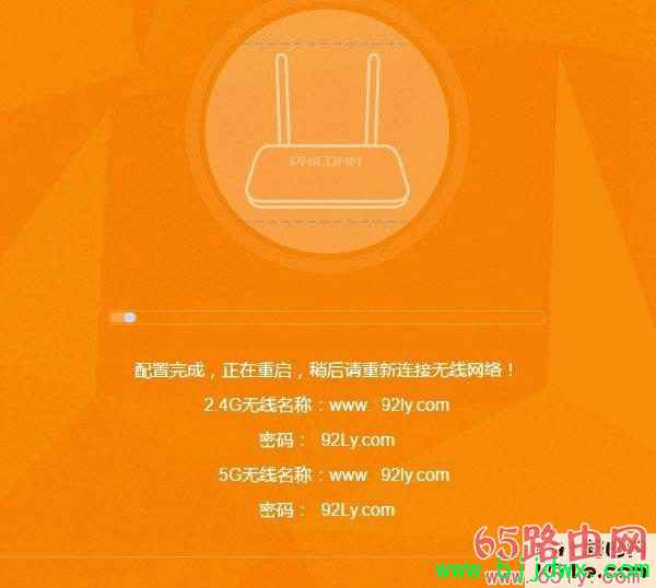

斐讯K2【路由器】,静态地址 上网设置3、自动重启【路由器】
此时,斐讯K2【路由器】会自动重启。如果前面的设置都正确,那么重启后,都可以正常上网了。center>

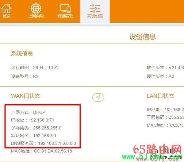

2、点击“设备信息”,如图
点击“设备信息”
3、查看“WAN口状态”,来判断斐讯K2【路由器】设置是否成功。
如果“WAN口状态”选项下的“IP地址”、“子网掩码”、“默认网关”、“DNS服务器”后面有IP地址参数,说明斐讯K2【路由器】设置成功,可以正常上网了。
斐讯K2【路由器】上网设置成功
如果“WAN口状态”选项下的“IP地址”、“子网掩码”、“默认网关”、“DNS服务器”后面全部显示0,说明斐讯K2【路由器】设置不成功,无法上网。
斐讯K2【路由器】上网设置失败
