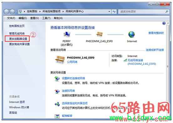

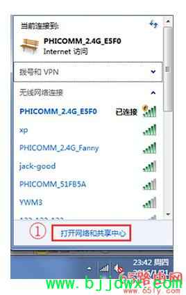

打开电脑右下角的打开网络和共享中心。

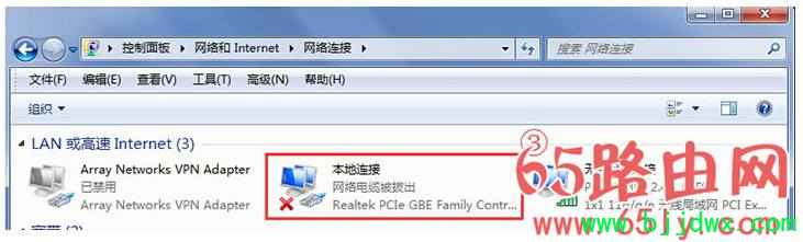

点击更改适配器设置。

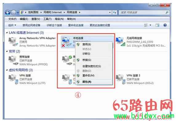

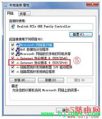

右键本地链接选择属性。
鼠标双击nternet协议版本4。

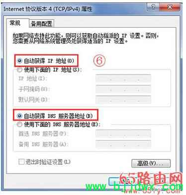

把ip地址选择自动获取ip地址。DNS服务器地址选择自动获取。

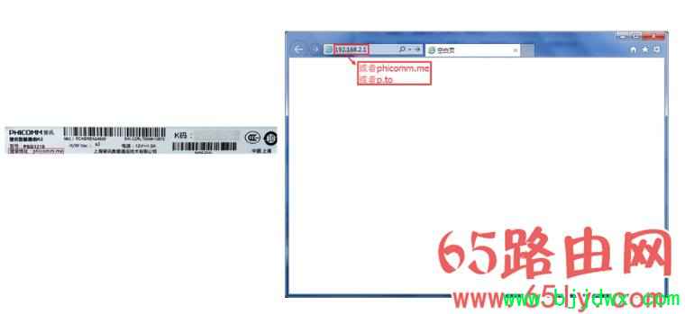

然后再次尝试在浏览器中输入斐讯【路由器】管理界面地址。或者可以参考【路由器】背面的说明。上面有标签写明【路由器】管理地址。

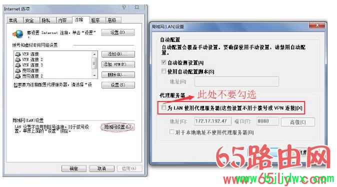

请确保浏览器的选项设置中的Internet选项没有选择代理服务器。否则【路由器】地址会打不开。
其实只要【路由器】跟电脑正确链接。在不接入因特网的情况下直接用浏览器打开【路由器】管理地址。请确保你的【路由器】地址跟你的【路由器】品牌说明书中【路由器】管理地址保持一致。
