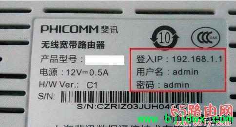

  查看斐讯【路由器】设置网址
  不同型号的斐讯(Phicomm)无线【路由器】,设置网址可能不一样。请在自己的斐讯(Phicomm)【路由器】底部标签上查看设置网址,以自己斐讯【路由器】底部标签中给出的设置网址为准。
  查看斐讯【路由器】设置网址1
  查看斐讯【路由器】设置网址2
  注意问题:
  (1)、标签中“登录地址”、“登入IP”、“IP地址”等选项后面的信息,就是这台斐讯(Phicomm)【路由器】的设置网址。
  (2)、目前斐讯(Phicomm)【路由器】的设置网址有:192.168.1.1、phicomm.me、p.to、192.168.2..1这4种。请以你自己斐讯(Phicomm)【路由器】标签中给出的为准;这一点一定要注意。  用手机设置斐讯(Phicomm)【路由器】(WIFI)密码的方法2

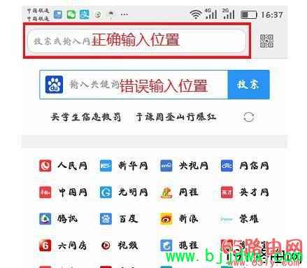

  1、打开手机上的浏览器,在浏览器最上方,显示网址的位置,输入斐讯(Phicomm)【路由器】的设置网址,如下图所示
  在浏览器上方显示网址位置,输入斐讯【路由器】设置网址
  易错点分析:
  有些手机浏览器打开后,有一个搜索框(百度、360、UC等),很多用户习惯在搜索框中,输入斐讯(Phicomm)【路由器】的设置网址。
  在搜索框中输入设置网址,是打不开斐讯(Phicomm)【路由器】设置界面的。必须要在浏览器最上方显示网址的位置输入,才可以打开设置界面的。

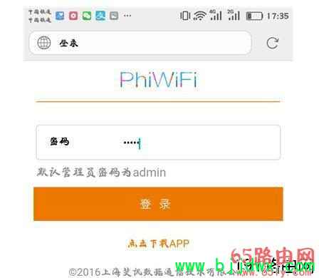

  2、打开登录界面后,输入默认的密码:admin,就可以登录到斐讯(Phicomm)【路由器】的设置界面了。
  手机打开斐讯【路由器】登录界面  用手机设置斐讯(Phicomm)【路由器】(WIFI)密码的方法3

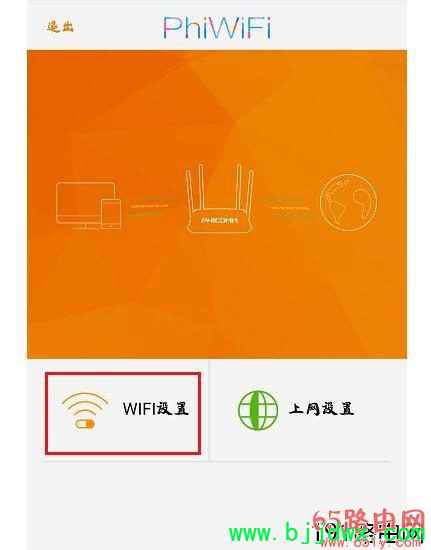

  1、登录到斐讯(Phicomm)【路由器】设置界面后,找到“Wi-Fi设置”或者“无线设置”选项,点击打开,如下图所示。
  找到“Wi-Fi设置”或者“无线设置”选项打开

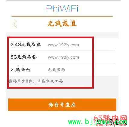

  2、然后就可以重新设置这台斐讯(Phicomm)【路由器】的“无线名称”、“无线密码”了,如下图所示
  手机上设置斐讯【路由器】的无线名称和无线密码
  注意问题:

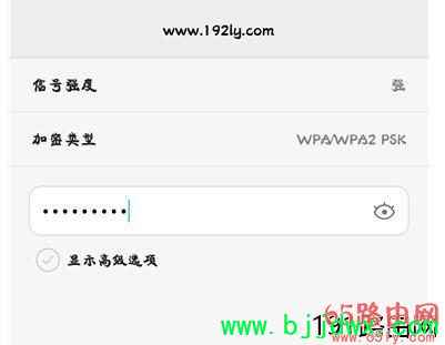

  修改“无线密码”并点击“保存”后,过一会手机重新搜索连接斐讯(Phicomm)【路由器】的(WIFI)即可。不用理会设置界面的信息了,或者直接关闭浏览器,都是可以的。
  手机重新连接斐讯【路由器】的(WIFI)
