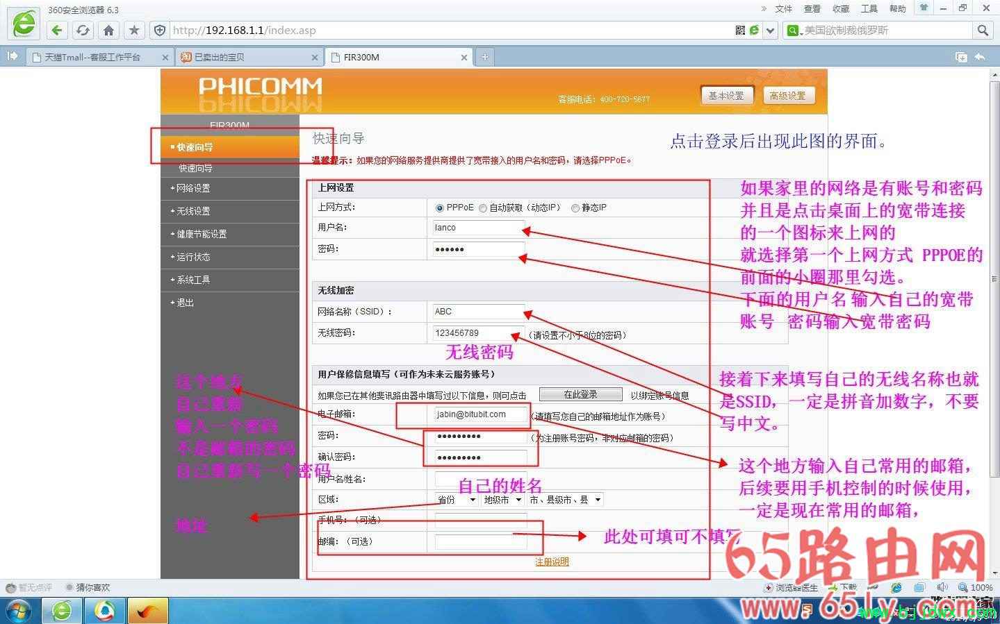

第三不:在电脑的浏览器地址栏输入19.168.1.1 会弹出如图所示的界面。然后输入初始的用户名:admin和密码:admin:点击登录即可!
如果家里的电脑网络是有账号和密码,并且点击桌面上的宽带连接的一个图标来上网的就选择第一个上网方式:PPPOE的;下边的用户名账号输入自己的宽带账号和密码。接下来就是填写自己的无线名称,也就是SSID,一定要是拼音加数字,不要写中文。

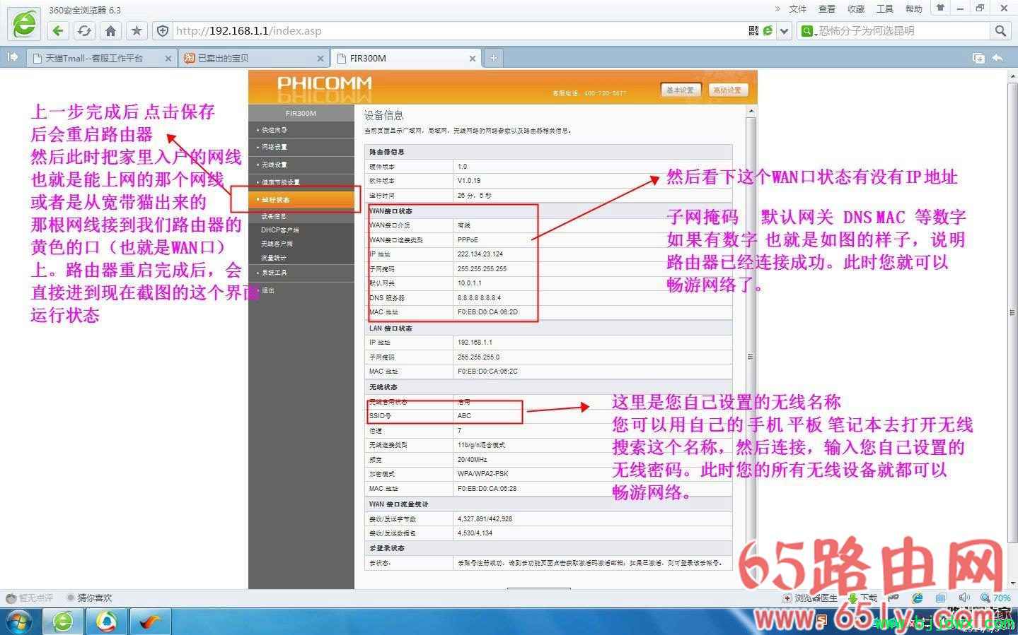

上一步完成之后,点击保存后重启【路由器】。此时把家里的入户的网线,也就是能上网的那个网线或者是从宽带猫出来的那根网线接到【路由器】上的黄色接口(也就是WAN接口)重启【路由器】完成。

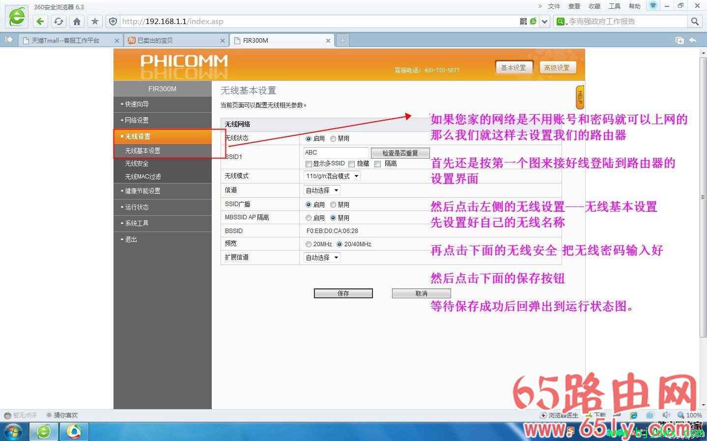

如果您家的里的网络不是用账号和密码上网就可以上网的那么我们就去这样设置一下我们的【路由器】。首先还是按照第一个图来接线登陆到【路由器】的设置界面;然后点击左侧的无线设置--无线基本设置,先设置好无线的名称,在点击下边的无线安全,把账号密码输入好,点击下边的保存按钮。

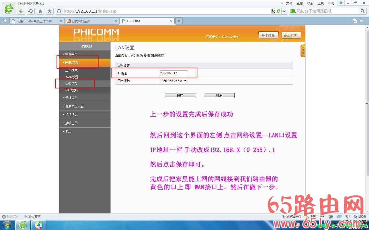

上一步设置完之后,然后回到这个界面的左侧 点击网络设置——LAN口设置,IP地址一栏手动改成192.168.X(0-255).1,点击保存即可!然后把家里的能上网的网线接入到我们的【路由器】上黄色的接口即可,即WAN接口上,然后在做下一步。

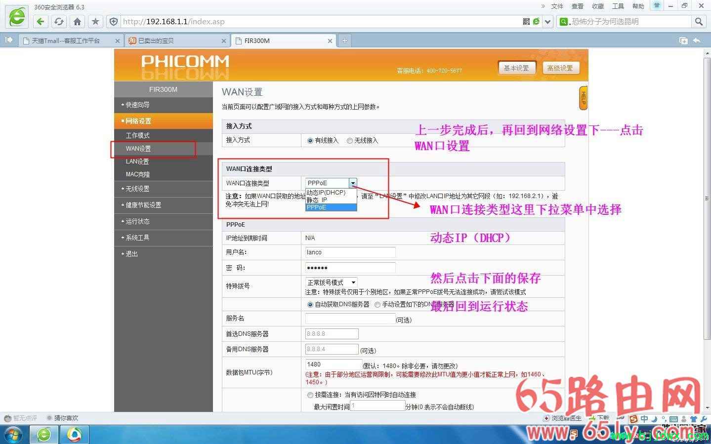

上一步设置完之后,再回到网络设置下——点击WAN口设置,WAN口连接的类型这里下拉菜单中选择动态IP(DHCP)。然后点击保存!

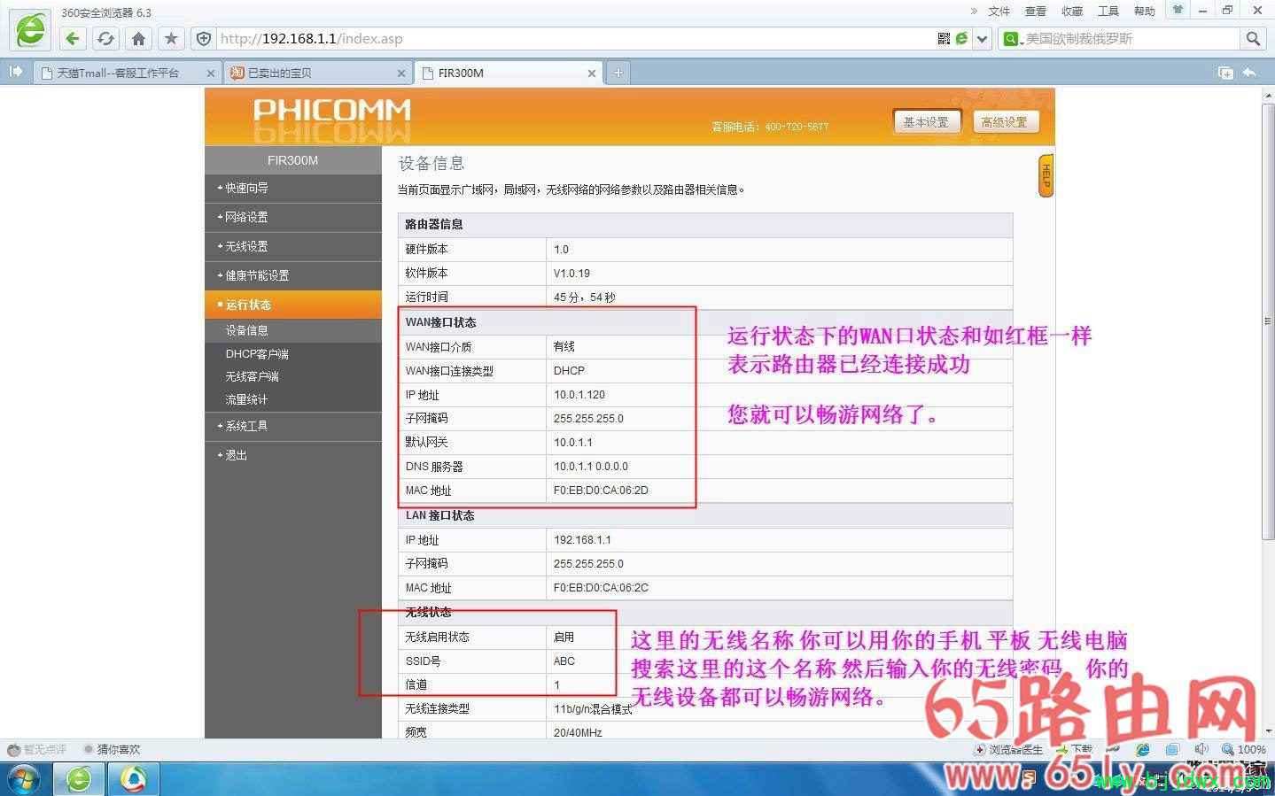

运行状态下的WAN状态如图红框一样,表示【路由器】已经连接成功。您就可以畅游网络了!
