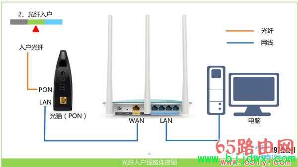

192.168.2.1斐讯【路由器】本站家电维修网https://www.bjjdwx.com/是以家电维修技术交流为中心的技术论坛、正确连接【路由器】
1、把192.168.2.1斐讯【路由器】的WAN接口,用网线连接到猫或者光猫的网口(LAN口)上面。如果你的宽带没有用到猫,就把入户的宽带网线,直接插在斐讯【路由器】的WAN接口上面。
2、再准备一根网线,一头连接电脑上的网口,另一头连接192.168.2.1斐讯【路由器】LAN(1234)中任意一个接口。

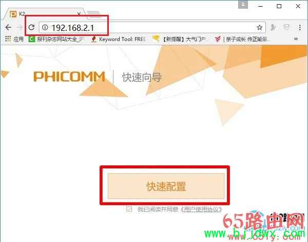

不同型号的斐讯【路由器】,设置上网的界面会有差异。本文用最新版的斐讯K2【路由器】为例,来演示介绍如何设置192.168.2.1斐讯【路由器】上网。1、打开192.168.2.1设置页面
打开电脑上的浏览器,在浏览器地址栏输入:192.168.2.1——>按下键盘上的Enter键,打开设置界面——>然后点击“马上体验”。
打开192.168.2.1页面
重要说明:
(1)、以前老版本的斐讯【路由器】,打开192.168.2.1页面后,需要先输入默认密码:admin,然后才能进行设置。
(2)、最新版的斐讯【路由器】,第一次配置时,没有默认登录密码了。打开192.168.2.1页面时,可以先直接进行设置,后面在设置无线网络的时候,会提示用户设置【路由器】的“管理员密码”。2、选择“上网方式”

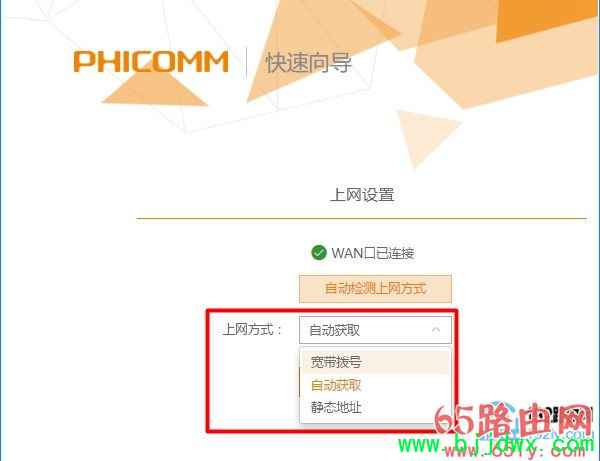

这里我们可以看到,192.168.2.1斐讯【路由器】中“上网方式”下面有3个选项:
宽带帐号
自动获取
静态地址
192.168.2.1【路由器】中的3种上网方式
重要说明:
“上网方式”是由用户办理的宽带业务类型决定的,如果选择错误,会导致设置后无法上网。下面教大家判断自己家宽带的“上网方式”

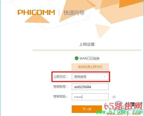

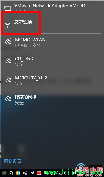

(1)、宽带帐号
宽带帐号,在某些型号的斐讯【路由器】中,又叫做:PPPoE拨号、ADSL拨号、宽带拨号上网等等。
在开通宽带业务的时候,运营商提供的“上网帐号”、“上网密码”给你。且在未使用【路由器】,电脑上网时,需要用到“宽带连接”拨号,拨号成功后电脑才能上网。
电脑用 宽带连接 拨号上网
如果你的宽带与上面描述的一致,那么192.168.2.1斐讯【路由器】中的“上网方式”,就应该选择:宽带帐号——>“宽带账号”中填写:上网账号——>“宽带密码”中填写:上网密码——>点击“下一步”。
192.168.2.1【路由器】设置 宽带拨号上网
(2)、自动获取
自动获取,在某些型号的斐讯【路由器】中,又叫做:自动获得、动态IP、DHCP上网等等。
在未使用【路由器】情况下,电脑连接猫(入户宽带网线)后,自动就可以上网。
如果你的宽带与上面描述的一致,那么192.168.2.1斐讯【路由器】中的“上网方式”,就应该选择:自动获取——>点击“下一步”。

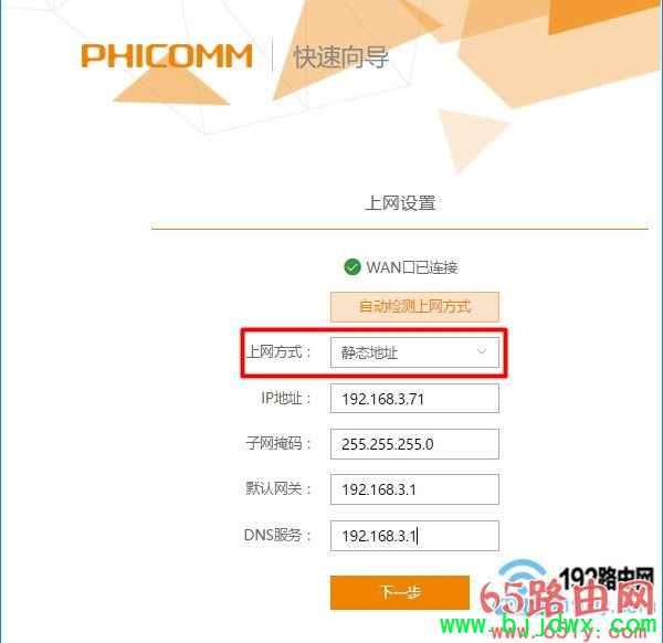

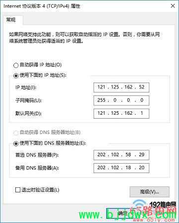

(3)、静态地址
静态地址,有些型号的斐讯【路由器】中,叫做:固定IP地址上网、静态IP、静态IP地址上网等。
开通宽带的时候,运营商提供了静态IP、子网掩码、默认网关、首选DNS、备用DNS地址。在未使用【路由器】情况下,电脑上网时,需要在“本地连接”中,填写运营商提供的静态IP、子网掩码、默认网关、首选DNS、备用DNS地址。然后电脑才能上网。
未用【路由器】时,电脑用静态IP地址上网
如果你的宽带与上面描述的一致,那么192.168.2.1斐讯【路由器】中的“上网方式”,就应该选择:静态地址——>填写运营商提供的“IP地址”、“子网掩码”、“默认网关”、“DNS服务器”——>点击“下一步”。
192.168.2.1【路由器】设置静态IP地址上网
注意问题:

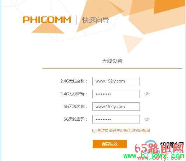

上图中的“IP地址”、“子网掩码”、“默认网关”、“DNS服务器”信息,为演示数据。大家自己设置时,请填写宽带运营商提供给你的信息。3、设置无线网络
设置192.168.2.1斐讯【路由器】的“无线名称”、“无线密码”——>设置“管理员密码”——>点击“保存生效”
设置192.168.2.1【路由器】无线名称、无线密码、管理员密码
注意问题:
(1)、“管理员密码”,指的是这台斐讯【路由器】的登录密码,以后再次打开192.168.2.1页面时,必须要先输入现在设置的管理员密码,然后才能进入到真正的设置界面。

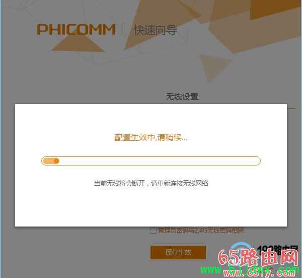

(2)、建议勾选“管理员密码与2.4G无线密码相同”选项,也就是把“无线密码”设置成管192.168.2.1斐讯【路由器】的理员密码。4、配置生效
此时,192.168.2.1斐讯【路由器】会自动应用刚才的设置信息,自动配置成功后,就可以上网了。

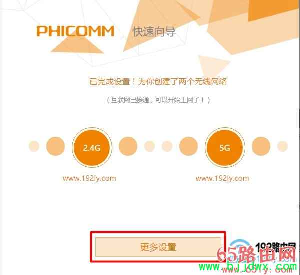

192.168.2.1【路由器】配置中四、检查设置是否成功1、重新打开设置页面
自动配置成功后,浏览器会自动出现如下所示的页面,在页面中点击“更多配置”
点击“更多配置”

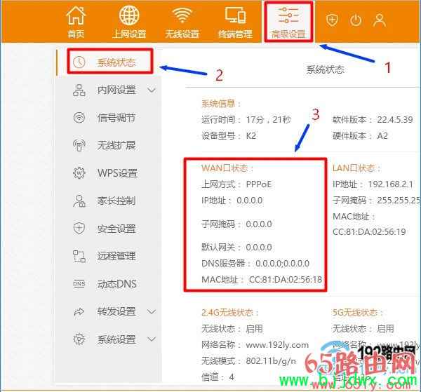

输入管理员密码,登录到192.168.2.1设置界面2、查看设置是否成功
点击“高级设置”——>“系统状态”——>查看“WAN口状态”选项下的信息。
如果“WAN口状态”选项下的“IP地址”、“子网掩码”、“默认网关”、“DNS服务器”后面有IP地址参数,说明这台192.168.2.1斐讯【路由器】设置成功,可以正常上网了。
192.168.2.1【路由器】设置成功
如果“WAN口状态”选项下的“IP地址”、“子网掩码”、“默认网关”、“DNS服务器”后面全部显示0,说明这台192.168.2.1斐讯【路由器】设置不成功,无法上网。
192.168.2.1【路由器】设置失败
