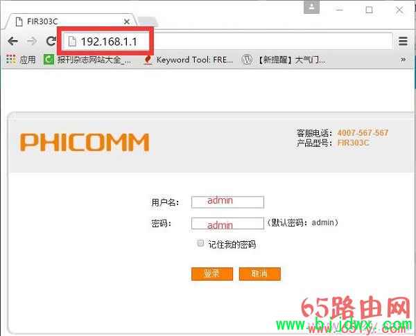

在浏览器地址栏中输入:192.168.1.1 并按下回车键——>“用户名”输入:admin——>“密码”输入:admin——>点击“登录”,如下图所示。
登录到斐讯【路由器】的设置页面
注意问题:
(1)、如果在浏览器中输入192.168.1.1后,打不开斐讯【路由器】的设置页面,解决办法请参考这篇教程:怎样进入斐讯设置页面
(2)、如果用admin无法登录,说明之前已经更改了登录密码,需要输入修改后的登录密码,才能登录到的设置页面。
(3)、如果忘记了修改后的密码,只能先把这台斐讯【路由器】恢复出厂设置;如果不清楚如何操作,可以参考教程:斐讯【路由器】怎么恢复出厂设置?第三步、设置WiFi密码和WiFi名称

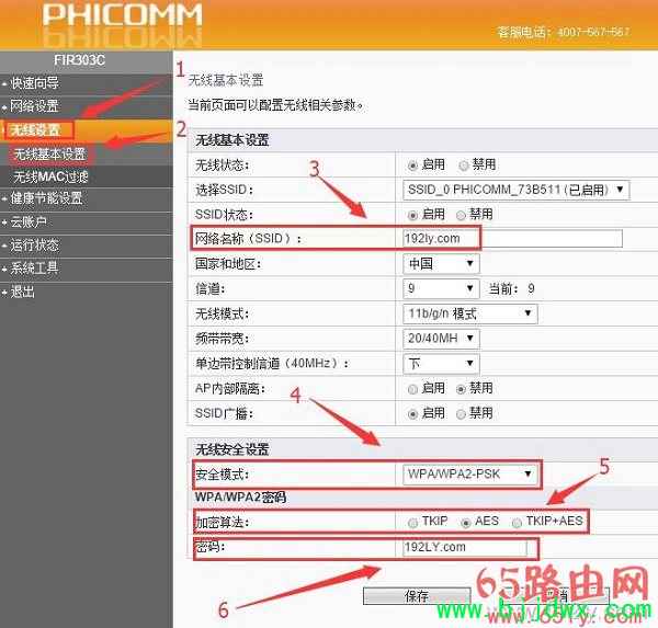

在斐讯【路由器】的设置页面,点击“无线设置”——>“无线基本设置”——>设置“网络名称(SSID)”——>“安全模式”选择:WPA/WPA2-PSK——>“加密算法”选择:AES——>设置“密码”——>点击“保存”。具体的设置,可以参考下图
设置斐讯【路由器】的WiFi密码和WiFi名称
注意问题:
(1)、“网络名称(SSID)”,指的就是斐讯【路由器】的WiFi名称,建议用字母、数字组合设置,最好不要用汉字。因为部分手机、平板电脑的无线网卡不支持中文,或者是对中文的支持不太友好;连接中文名称WiFi上网时,会出现无法连接或者网络不稳定等问题。
(2)、“密码”,在这里指的就是斐讯【路由器】中的WiFi密码,建议用大写字母+小写字母+数字+符号的组合来进行设置,并且密码的长度要大于8位。
(3)、按照上面要求设置WiFi密码后,其实已经可以做到防蹭网了。另外,小编建议大家不要在自己的手机、电脑上使用蹭网软件,这类软件会把你的WiFi密码泄漏出去,造成无线网络被盗用。
