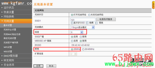

1.分别进入两台【路由器】界面,修改无线设置中的【信道】保持一致,【频宽】都选择20Mhz,其他选项没有关系。

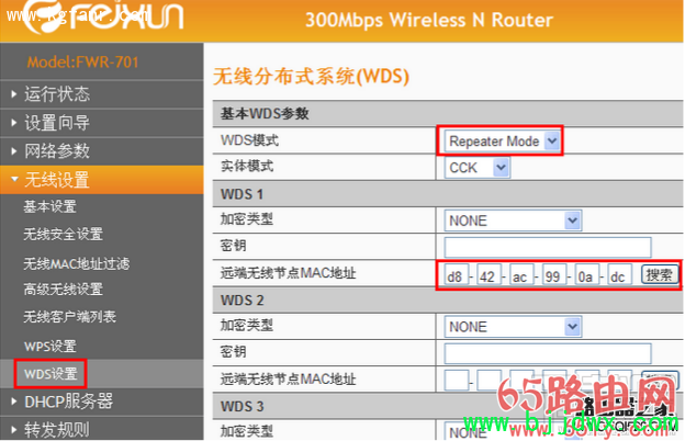

2.进入AP1的界面,如图,WDS模式建议选择“repeater mode”(此处如果选择“bridge  mode”,那么设备的SSID就会搜索不到),下面加密类型可以加密也可以不加密,没有太大必要。
注意:两台设备这个地方加密不加密应该设置成一样(与无线信号加密没关系哦)

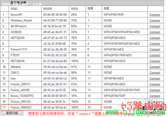

如下图搜索到AP2无线信号对应的MAC地址,点“connect”填入上图
3.然后同样进入AP2的配置页面进行如步骤1的配置,搜索AP1的信号,填入AP1的MAC地址

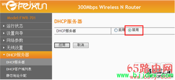

4.再将AP2里面的DHCP功能关掉,如图:
5.这样配置就完成后,房间C的电脑有线或者无线连接在AP2上就可以访问外网了。  斐讯【路由器】fwr601桥接的技巧就是如上的这些了。大多数【路由器】都可以适用,为了网速快去试试吧。
