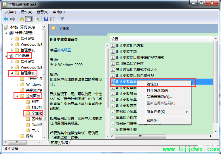

      1、打开运行窗口,输入"gpedit.msc",回车确认,如下图所示:
      2、点击“用户配置--管理模板--控制面板--个性化”,找到“阻止更改桌面背景”,右键它,选择“编辑”,如下图所示:

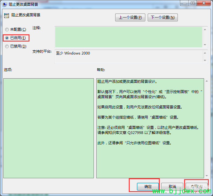

      3、点击“已启用”,依次点击“应用-确认”,如下图所示:
