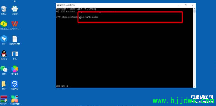

    1、首先鼠标右键桌面Windows图标,点击命令提示符管理员,以管理员的身份运行命令提示符。
    2、在命令窗口中,输入ipconfig/flushdns命令,然后在命令下方输入netsh winsock reset catalog的命令,接着回车运行,命令。
    3、下一步骤我们在命令提示符框中输入netsh int ip reset,这一步的目的是为了重置ip。
    4、完成以上操作之后,我们重启电脑,就能够解决电脑连不上无线网络的问题了。
