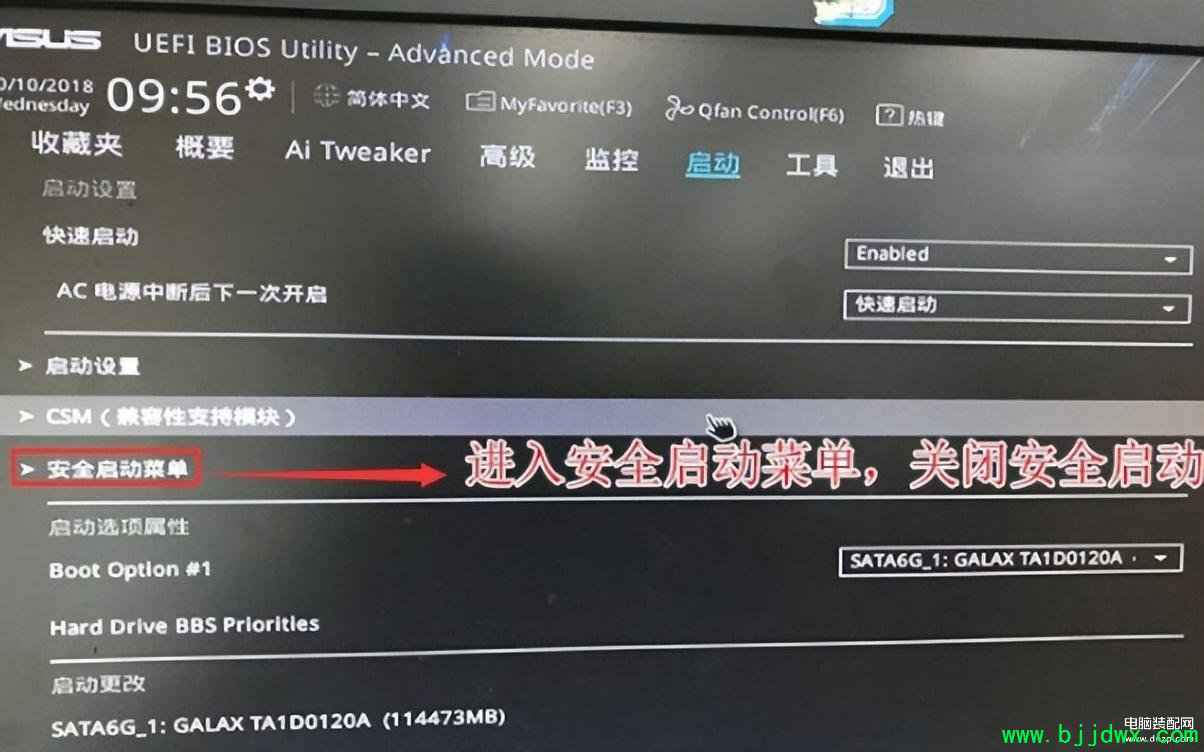

  2、在高级模式,可以按方向键把它移动到启动选项上,在这里选择安全启动菜单,接着回车进入密钥管理清除密钥关闭安全启动。
  3、然后返回到安全启动菜单选项,然后将系统类型改成其它操作系统即可。

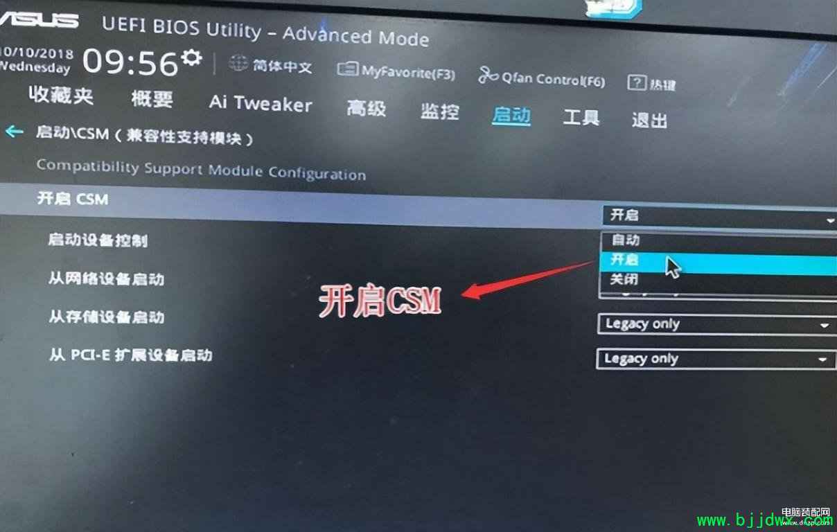

  4、然后再启动选项里,把csm由disabled改成enabled,接着把兼容模式打开来。
