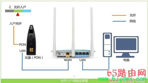

2、光纤上网:用户需要准备2根网线,其中一根网线用来连接光猫与D-Link DIR613【路由器】的WAN接口,另一根网线用来连接计算机与D-Link DIR613【路由器】的LAN接口(1/2/3/4中的任意一个都可以)。
光纤接入上网时,【路由器】正确连接方式

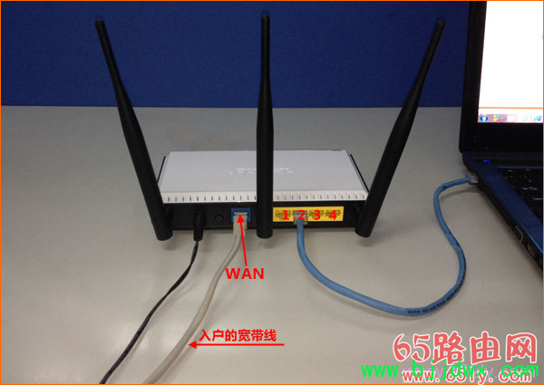

3、网线入户上网:用户需要准备1根网线,先把宽带运营商提供的入户网线插在D-Link DIR613【路由器】的WAN接口,再把准备的这根网线,一头连接电脑,另一头连接D-Link DIR613【路由器】1/2/3/4中的任意一个。
宽带网线接入上网时,【路由器】正确连接方式

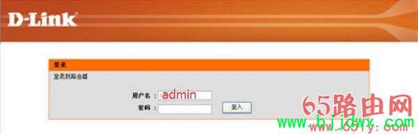

在弹出的界面中,“用户名”输入:admin,“密码”为空,不用填写,点击“登录”。
使用用户名:admin,登录到DIR613【路由器】设置界面3、运行设置向导

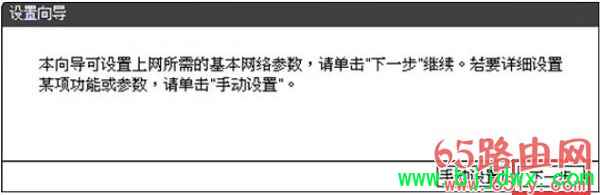

登录到D-Link DIR613【路由器】设置界面后,在“设置向导”选项下,点击“下一步”。
D-Link DIR613【路由器】上的“设置向导”4、选择上网方式

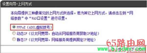

在“上网方式”页面,可以看到有:PPPoE、动态IP、静态IP 这3个选项,很多用户在这里不知道应该如何选择。其实,“上网方式”是根据用户办理的宽带业务类型来决定的,下面进行详细介绍说明。
(1)、“PPPoE(ADSL虚拟拨号)”
如果办理宽带宽带业务后,宽带运营商提供了 宽带账号、宽带密码给你,并且在未使用【路由器】的时候,电脑上需要用“宽带连接”(或者类似的拨号程序),填写宽带账号、密码进行拨号上网。
这时候在设置DIR613【路由器】上网时,“上网方式”就应该选择:PPPoE(ADSL虚拟拨号)——>点击“下一步”
DIR613【路由器】中上网方式,选择“PPPoE”

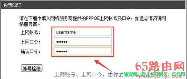

“上网账号”填写你的宽带账号——>“上网口令”、“确认口令”填写你的宽带密码——>点击“下一步”
DIR613【路由器】设置PPPoE上网所需的 宽带账号、宽带密码
温馨提示:
“上网账号”、“上网口令”就是宽带运营商提供给你的宽带账号、宽带密码,请务必填写正确,否则不能上网。如果忘记了,请联系你的宽带运营商查询。

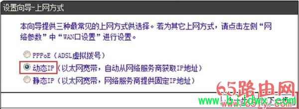

(2)、“动态IP”
在没有用【路由器】的情况下,把宽带网线连接到电脑就能上网。说明你的宽带类型就是:动态IP。
这时候在设置DIR613【路由器】上网时,“上网方式”就应该选择:动态IP
DIR613【路由器】中上网方式,选择“动态IP”

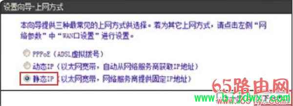

(3)、“静态IP”
如果办理宽带业务后,宽带运营商给你提供了一个静态IP地址、子网掩码、网关、DNS地址;并且在未使用【路由器】时,需要在电脑本地连接(以太网)中,填写这些IP地址信息,然后电脑就能上网。
这时候在设置DIR613【路由器】上网时,“上网方式”就应该选择:静态IP——>点击“下一步”
DIR613【路由器】中上网方式,选择“静态IP”

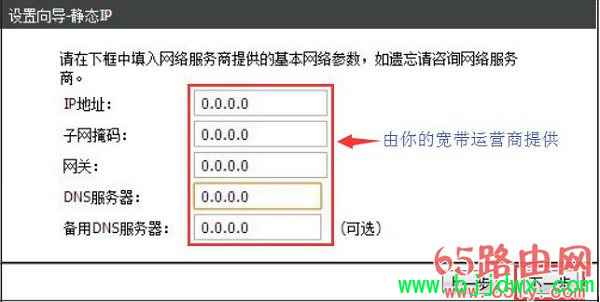

然后填写宽带运营商提供的IP地址、子网掩码、网关和DNS服务器地址——>点击“下一步”。
DIR613【路由器】设置静态IP上网所需的IP参数
温馨提示:
IP地址、子网掩码、网关、DNS地址由你的宽带运营商提供,在填写的时候,一定要保证所有参数的正确性,否则不能上网。如果不确定,可以联系你的宽带运营商查询、核对。4、设置无线网络

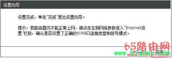

点击“完成”
DIR613【路由器】上网设置完成易错点分析:
