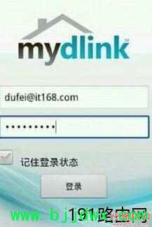

  点击上图中的 mydlink lite 图标,运行此软件,出现下图所示的登录界面:
  在此界面中输入我们前面所注册的mydlink账户和密码,然后“登录”,稍等片刻之后,弹出如下图的界面:

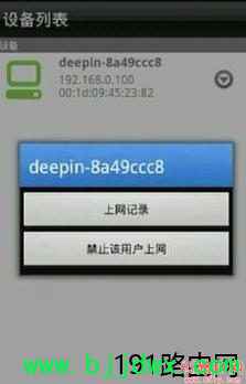

  我们只需要点击设备列表,就可以查看当前连接此【路由器】的所有用户信息并可以对此用户进行相应的管理,如下图所示:
  如果需要查看此用户到底访问了哪些网站,可以点击“上网记录”,即可弹出如下图所示的内容,此用户所访问的网站全收眼中。
  如果此用户访问了非法网站,或者就是一个非法蹭网者,那么我们就可以立即“禁止访用户上网”。

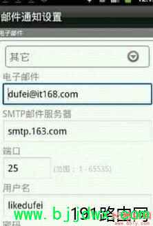

  选择“新用户接入通知”和“主动防蹭网通知”,然后点击下面的“电子邮件”来设置发信邮箱,出现下图所示:

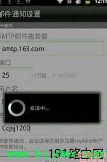

  设置后的发送邮箱之后,可以点击“测试”,以验证设置是否正常。如下图所示:

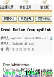

  稍等片刻如果,你的mydlink帐户邮箱能收到类似于下图所示的邮件,就说明设置成功:

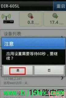

  收到邮件后,回到mydlink云端管理平台,然后点击“完成”,返回管理首页面,但最后不要忘记“应用”。如下图所示:
  然后【路由器】会重新启动,以使设置生效。此时如果再有电脑连接到无线【路由器】上,就会给用户发邮件提示。这里,我故意把密码设置得非常简单,等了20分钟之后,我打开mydlink帐户的邮件,可以看到已经有一位新用户hejun-pc3215尝试连接了,如下图所示:
