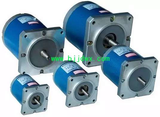

同步电机
一、 同步电机主要用于窗示与柜式机的导风板导向使用.其工作电压为交流220V,电源由电脑板供给,当控制面板送出导风信号后,电脑板上继电器吸合,直接提供给同步电机电源,使其进入工作状态。
二、 故障现象:导风板无法摆动
三、 检测方法: 用万用表交流250V档检测连接插头处是否有220V电压输出,如有则表示电机损坏,应更换电机;如无,则表明电脑板故障,应更换电脑板。

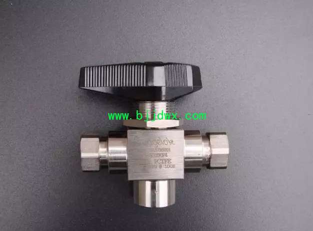

三通阀
一、 三通截止阀安装在室外机组配管中的气管侧。三通截止阀除了二通截止阀的功能外,还多了一个维修口,为检修空调提供了方便。三通截止阀有两种,一种是维修口内有气门销的三通截止阀,由一条管路连接口、一个调整口和一个维修口组成,四个口都相互垂直。若阀杆下移至关闭位置时,配管与室外机组管路断开。而阀杆向上旋出至打开位置时,两条连接管路导通,与阀门的开关位置无关。
二、 故障现象:系统压力偏低或无压力、制冷制热效果差。
三、 常见故障及检测方法:
三通阀多为安装时用力不当造成阀芯损坏及阀丝损坏而导致漏氟,用肥皂水对工艺口及阀芯和配管接口处进行检漏,假如有漏点则应更换。

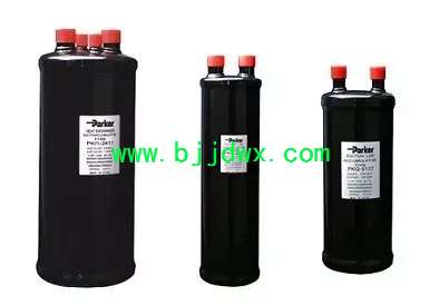

气液分离器
一、 气液分离器和压缩机为一体,主要用于将制冷系统制冷剂在回压缩机吸入口时,储存系统内的部分制冷剂,防止压机液击或因制冷剂过多而稀释冷冻油,并将制冷剂气体、冷冻油充分地输送给压缩机。
二、 故障现象:回气压力过高、压机过热、制冷制热效果差。
三、 排除方法:
主要为制冷系统压机产生的机械磨损造成的金属粉末以及管道内的一些焊渣和冷冻油内的污物对过滤器产生阻塞,造成压缩机回油回气变差,压缩机工作温度升高,高压压力偏高,易产生过热保护。将系统制冷剂放完以后将气液分离器焊下,用四氯化碳、三氯乙烯或RF113进行清洗,堵塞严重时可进行更换。

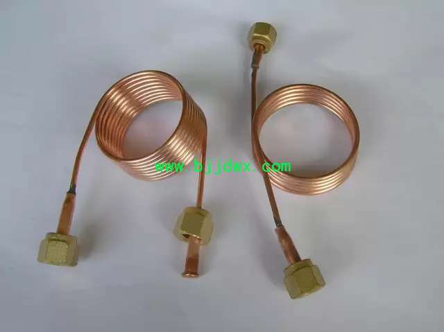

毛细管
一、 毛细管是制冷系统中的节流装置,材料普遍采用紫铜管。空调器采用的毛细管内径根据型号一般为:1-1.3匹1.4mm,1.5匹1.4或1.5mm,2匹1.6mm,2.5匹1.8mm,3匹1.8或2.0mm、长度:制冷运行状态下的毛细管长度一般在300-500mm,制热状态时一般为500-1000mm。
二、 故障现象:制冷、制热效果差,不制冷、不制热。
三、 常见故障及检测方法:
冰堵、脏堵、油堵、有漏点 ,假如毛细管出现脏堵、冰堵、油堵后从表面上看毛细管部位结霜不化,严重时制冷效果下降,当出现漏时漏点会有油污。
