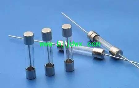

保险丝管
1、保险丝管在电脑板上用FC1.2(FUSE)表示,主要用于起过电流保护。
2、故障现象:整机无电不工作
3、检测方法:
目测观察保险丝是否熔断,如是应更换;
4、注意事项:
假如电脑板上只有保险丝管损坏,且保险丝管内壁有熏黑现象,则可能与内外电机绕组短路、变压器绕组、四通阀线圈、电磁阀线圈故障有关,不可盲目更换保险丝管,一定要先确认电机的好坏再进行更换.因电压过高、电流过大引起的保险丝管熔断从外表看只是保险丝熔断,不会有熏黑现象。另外小分体式空调只有在内机电脑板上压敏电阻和保险丝管这两种部件,一拖二内外电脑板上分别有三套该部件。

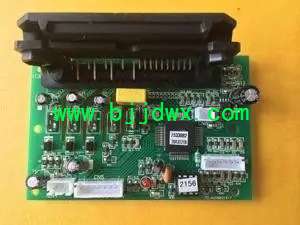

功率模块
一、 功率模块的作用是将输入模块的直流电压通过其内部的IGBT的开关作用转变成驱动压缩机的三相交流电源。变频压缩机运转频率的高低完全由功率模块所输出的工作电压的高低来控制,功率模块输出的电压越高,压机运转频率及输出功率越大。反之压机运转频率及输出功率越低。
二、 故障现象:整机不工作,报通讯故障
三、 检测方法:
1、用万用表测量P、N两端的直流电压,正常情况下在310V左右,而且输出的交流电压(U、V、W)一般不高于200V,假如功率模块的输入端无310V直流电压,则表明该机的整流虑波电路有问题,而与功率模块无关;假如有310V直流输入,而没有低于200V的交流输出,或U、V、W三相间输出的电压不均等,则可以判断功率模块有故障并进行更换。
2、在未连机的情况下用万用表的红表笔对P端,用黑表笔对U、V、W三端,其正向阻值应相同。如其中任何一项阻值与其它两项不等,则可判断功率模块损坏;用黑表笔对N端,红表笔分别对U、V、W三端,其每项阻值也应相等,如不等也可判断功率模块损坏并应进行更换。
3、用万用表测量P端对U、V、W三端的正向电阻应约为500欧,反向为无穷大,用万用表测量N端对U、V、W三端的正向电阻应约为500欧,反向为无穷大,否则判断功率模块损坏并应进行更换。
4、判定功率模块好坏时也要对压缩机和驱动电源进行检查。
四、 注意事项:
更换功率模块时,切不可将新的模块接近有磁体或带静电的物体,特别是信号端子的插口,否则极易引起模块内部击穿,导致无法使用,并且需在功率模块的散热板上涂硅胶,确保固定螺丝紧固好,有利于散热。

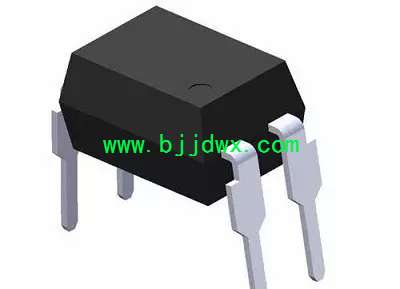

光电耦合器
一、 代表符号TLP,利用光电输出脉冲处理信号,用于控制空调室内机主基板和室外主基板之间的线路信号传输,常用型号为TLP521、TLP421、(用于信号的接收)和TLP371用(用于信号的发射)。
二、 故障现象:空调报通讯故障
三、 检测方法:
用万用表选择量程为R*1K欧,测量1、2管脚的电阻值为1K欧,3、4管脚的电阻值为无穷大,否则为部件损坏。

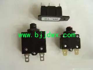

过流(过热)保护器
一、 过流(过热)保护器紧压在压缩机的外壳上(为早期使用的压缩机),并与压缩机电路串联,能感受到压缩机的外壳和电动机的电流,无论哪一个超过了规定值,都会使继电器的触点断开使压缩机停止运转,其发热元件为双金属片和电热丝。同时当继电器的电热丝冷却后,双金属片恢复原形,使触点闭合.另外还有一种内埋式热保护继电器,该元件埋在压缩机内部绕组中,直接感受压缩机绕组变化,原理同上,但主要用于家用空调和三菱重工海尔306、506、307、507等机型使用的压缩机。
二、 故障现象:工作一段时间后压机不工作;
三、 检测方法:
用万用表R×1或R×10端测量热保护器两端的电阻值,正常时应该为零,否则已经损坏需要更换。

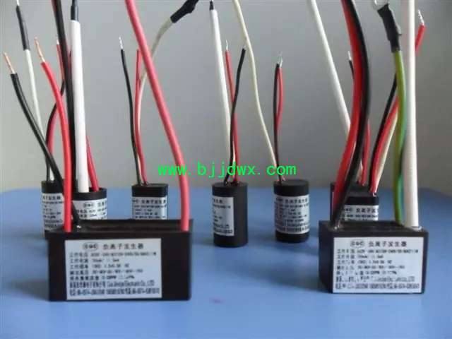

负离子发生器
一、 负离子发生器主要是通过发射负离子并使其与空气中的细菌、颗粒、烟尘相结合,达到除菌、清洁空气的效果。
二、 故障现象:负离子不工作
三、 检测方法:
1、用负离子检测板放在发生器的前端,当检测到负离子发生器工作时,检测板上的灯就会闪烁,证明负离子发生器正常 。
2、 专用的测电笔,当负离子发生器工作时测电笔中的氖管便会闪烁,说明负离子工作正常。
