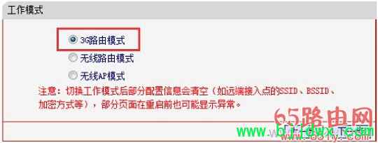

对水星(MERCURY)M301 3G迷你无线【路由器】的设置,最主要的就是选择正确的工作模式;因为一旦工作模式选择不正确,那么M301 3G迷你【路由器】是无法上网的。而工作模式的选择,是和用户的网络环境有直接关系的,下面本文对每一种工作模式进行详细的介绍说明,以便帮助大家正确的进行选择。“3G路由模式”
水星(MERCURY)M301迷你【路由器】的默认模式就是“3G路由模式”。此模式下,M301【路由器】的有线接口作为LAN口使用,将3G上网卡插入M301的3G上网卡接口,进行相应设置后,M301就可以把3G信号转化为WFFi无线信号;手机、Pad、笔记本等无线上网的设备,均可通过无线或有线(有线连接到LAN口)的方式连接到M301共享3G网络,实现在旅途中和家中随时随地无线上网。
适用网络环境:有3G上网卡,并且想实现手机、平板、电脑等多台设备共享3G网络上网;在这种情况下,就应该把水星(MERCURY)M301迷你【路由器】的工作模式,设置为“3G路由模式”
详细设置方法:水星(MERCURY)M301 3G上网设置

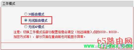

MERCURY M301的工作模式选择“3G路由模式”“无线路由模式”
水星(MERCURY)M301 3G迷你型无线【路由器】工作在“无线路由模式”时,M301 3G迷你【路由器】在功能上相当于一台普通的无线【路由器】,主要用来连接ADSLModen(猫)、光猫或者宽带运营商提供的入户网线(墙壁上接的网线)。一般是在办理了宽带业务、或者是上网时需要进行验证的网络环境下使用。
详细设置方法:水星(MERCURY)M301 迷你【路由器】Router模式设置

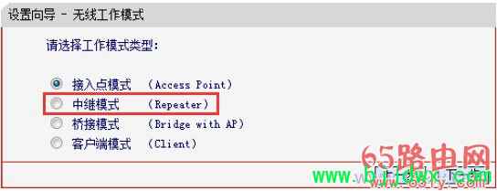

MERCURY M301迷你【路由器】在“无线AP模式下的拓扑”“中继模式(Repeater)”
水星(MERCURY)M301 3G迷你【路由器】工作在“中继模式(Repeater)”时,主要作用是用来接收无线WiFi信号,然后再把接收到的无线WiFi信号转发出去,实现放大无线信号、扩发该无线信号覆盖范围的目的。
适用环境:例如某用户在客厅安装了一台无线【路由器】,并设置了无线网络;但由于场所的面积较大,在卧室接收不到无线客厅的【路由器】发射的无线信号。此时,可以在卧室再安装一台水星(MERCURY)M301 3G迷你无线【路由器】,并把工作模式设置为“中继模式(Repeater)”;如此,在卧室就可以搜索到客厅【路由器】的无线信号了。
详细设置方法:水星(MERCURY)M301 3G迷你【路由器】中继设置

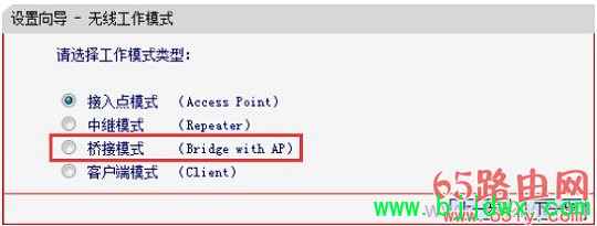

MERCURY M301的工作模式选择“中继模式(Repeater)”“桥接模式(Bridge with AP)”
水星(MERCURY)M301迷你【路由器】工作在“桥接模式(Bridge with AP)”时,主要作用是用来接收无线WiFi信号,然后水星(MERCURY)M301 3G【路由器】会再发射一个自己的无线WiFi信号,无线设备连接到水星(MERCURY)M301 3G迷你【路由器】发射的无线信号,就可以上网的。
适用环境:某用户在客厅安装了一台无线【路由器】,并设置了无线网络;但由于场所的面积较大,在卧室接收不到客厅的【路由器】发射的无线信号。此时,可以在卧室再安装一台水星(MERCURY)M301 3G迷你无线【路由器】,并把工作模式设置为“Bridge:桥接模式”,水星(MERCURY)M301 3G【路由器】会先接收客厅【路由器】的无线信号,然后再发射一个自己的无线WiFi信号。用户在卧室连接到水星(MERCURY)M301 3G迷你【路由器】的WiFi信号就可以上网,在客厅可以连接原来的无线信号上网。
详细设置方法:水星(MERCURY)M301 3G迷你【路由器】桥接设置

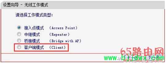

MERCURY M301的工作模式选择“桥接模式(Bridge)”“客户端模式(Client)”
水星(MERCURY)M301 3G迷你无线【路由器】工作在“客户端模式(Client)”时,在功能上相当于无线网卡,主要用来帮助台式计算机接收无线WiFi信号上网。
适用环境:某用户在客厅安装了一台无线【路由器】,并设置了无线网络;但由于场所的面积较大,在卧室的台式电脑接网线上网太麻烦。因此,可以在卧室安装一台水星(MERCURY)M301 3G迷你【路由器】,并把水星(MERCURY)M301的工作模式设置“客户端模式(Client)”;然后用网线连接台式电脑与M301 3G的LAN/WAN接口后,台式电脑就可以上网。
注意问题:水星(MERCURY)M301 3G工作在“Client:客户端模式”时,不会发射无线WiFi信号,所以手机、笔记本、平板电脑等无线设备,将无法通过M301 3G迷你【路由器】上网的。
详细设置方法:水星(MERCURY)M301 3G迷你【路由器】客户端模式设置
MERCURY M301的工作模式选择“客户端模式(Client)”
