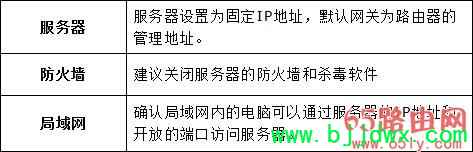

设置虚拟服务器之前,需要确认以下几点:

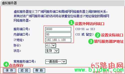

2、添加映射规则
此处添加服务器的IP地址、端口以及映射的协议类型,请根据您的服务器实际端口填写,此处以本文实例中的需求配置,如下:
注意:服务端口可以根据实际需要修改,内部端口必须与服务器端口一致。

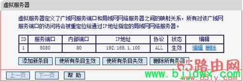

添加完成后列表如下:
至此,虚拟服务器规则设置完成。
