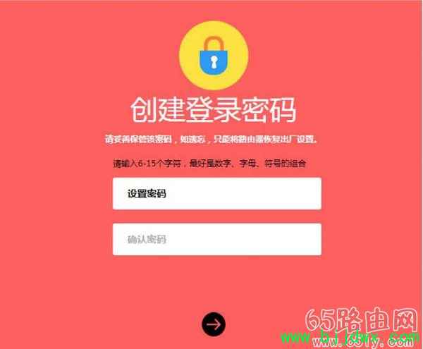

至于在浏览器中打开melogin.cn页面后,提示输入“登录密码”;这里的“登录密码”,是第一次设置这台水星MW351R无线【路由器】时,由用户自己创建(设置)的一个密码。
水星MW351R登录密码二、忘记登录密码怎么办?
如果忘记了“登录密码”,或者这台水星MW351R【路由器】的“登录密码”,之前不是自己创建的,而是由其他人设置的。
这种情况下,唯一的解决办法:把这台水星MW351R【路由器】恢复出厂设置。
恢复出厂设置之后,再次打开melogin.cn界面时,会自动弹出创建“登录密码”的页面,如下图所示。这时可以自己创建一个“登录密码”了。

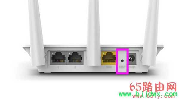

水星MW351R创建登录密码三、恢复出厂设置方法1、找到复位按钮
在水星MW351R【路由器】的电源插口旁边,有一个复位按钮:RESET,如下图所示。现在你自己的MW351R【路由器】上,找到这个复位按钮。2、恢复出厂设置
先给水星MW351R【路由器】插上电源,然后一直按住复位按钮:RESET不松开;此时,请注意观察水星MW351R【路由器】上的指示灯,当所有指示灯熄灭,并重新闪烁的时候,表示恢复出厂设置成功,这时候可以松开复位按钮了。
水星MW351R【路由器】的复位按钮
