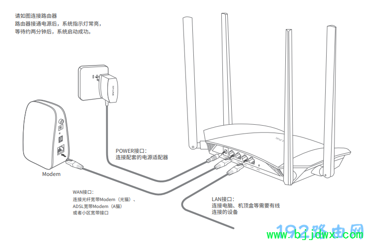

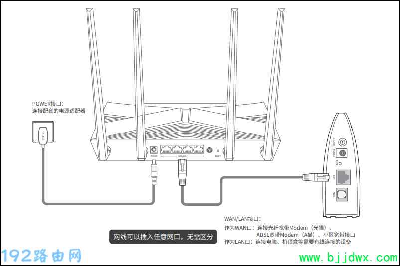

1.如果恢复出厂设置前上网正常,并且恢复出厂设置后没有改变水星【路由器】上的网线连接,那么请直接从第2步开始操作。
如果原来不能上网,或者更改了水星【路由器】上的网线连接,那么请按照下面的连接方式,检查下你的水星【路由器】上的网线连接是否正确。
(1)如果水星【路由器】的网口下方显示 WAN/LAN,那么任意一个接口都可以连接光猫(宽带网线)、电脑,不用担心连接出错。
(2)如果水星【路由器】的网口下方显示 WAN 和 LAN 或者 WAN 和 1、2、3、4 ;这种情况下,一定要确保WAN口连接光猫(宽带网线)。

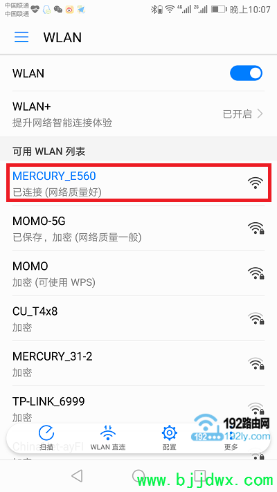

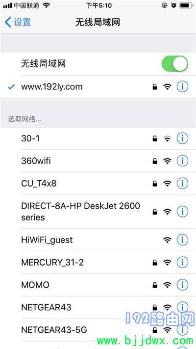

2.在水星【路由器】底部的铭牌上面,查看它的默认(WIFI)名称。
注意:
新买的、恢复出厂设置后的水星【路由器】,连接电源启动后会发射一个MERCURY_XXXX的默认WiFi,这个默认的WiFi网络没有密码,手机可以直接连接。
3.让手机连接到步骤2查看到的默认(WIFI)网络。
注意:
新手朋友们请注意,用手机设置水星【路由器】的时候,不需要手机处于上网状态。

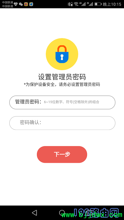

4.打开手机中的浏览器,在浏览器中输入 melogin.cn,打开水星【路由器】的设置页面。 在设置页面中,根据提示设置一个登录密码,如下图所示。

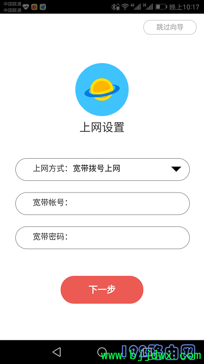

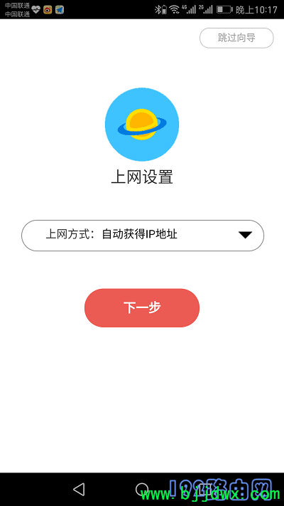

5. 设置好登录密码后,系统会检测你家宽带的上网方式,根据检测结果,设置对应的上网参数。
(1)如果检测到上网方式是:宽带拨号上网 ——> 需要在页面中填写 运营商提供的:宽带账号、宽带密码,如下图所示。
温馨提示:
宽带账号、宽带密码 是运营商提供的,如果不记得了,可以拨打运营商客服电话,向客服说明情况,可以查询/重置宽带密码。
(2)如果系统检测到上网方式是:自动获得IP地址 ——> 直接点击页面中的“下一步”即可。

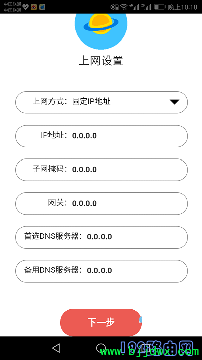

(3)、如果系统检测到上网方式是:固定IP地址 ——> 需要在页面中填写运营商提供的:IP地址、子网掩码、默认网关、首选DNS服务器、备用DNS服务器。

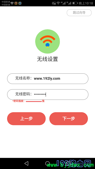

6. 在“无线设置”页面中,设置水星【路由器】的 无线名称、无线密码,如下图所示。
温馨提示:
为了无线网络的安全性,避免被别人蹭网,无线密码建议用:大写字母、小写字母、数字、符号 的组合来设置,并且密码的长度大于8位。

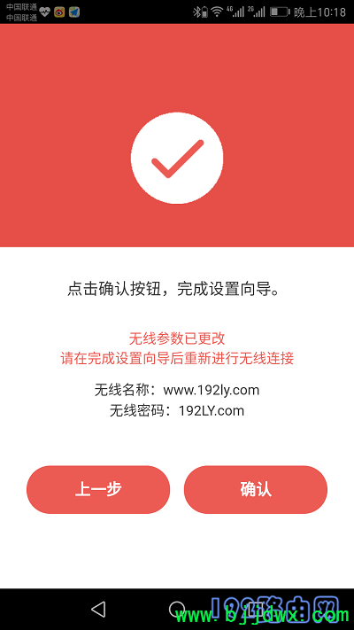

7. 根据页面提示操作,完成【路由器】的设置。
8. 结束设置后,需要让你的手机连接水星【路由器】的新的(WIFI)信号。
