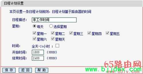

1、登录【路由器】管理界面,点击 上网控制 >> 日程计划 >> 增加单个条目,添加员工电脑的非工作时间段,如下图所示。
访问目标即可以访问的网站地址,您可以结合实际需要填写访问目标,本例中可以访问任何目标,不需要添加相应规则。

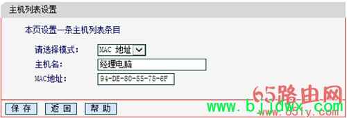

2、添加经理电脑,点击 上网控制 >> 主机列表 >> 增加单个条目,添加经理电脑的MAC,如下图所示:

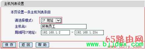

3、添加员工电脑,添加员工电脑,此处通过IP地址段来实现,如下图:
注意:此处IP地址段虽然包含经理的IP地址,但经理的规则在前,所以不冲突。

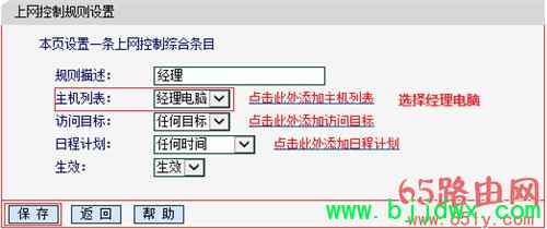

4、添加经理上网规则,点击 上网控制 >> 规则管理 >> 增加单个条目,添加经理电脑的访问规则,经理可以在任意时间访问任意网站,如下图:

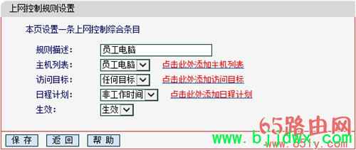

5、添加员工上网规则,添加员工上网权限规则,员工电脑仅在非工作时间段可以上网,规则如下:
设置完成后,总规则如下:

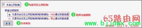

设置完所有规则后,勾选 开启上网控制,缺省过滤规则选择 凡是符合已设上网控制规则的数据包,允许通过本【路由器】,点击 保存。
至此,上网控制规则设置完成,经理电脑上网不受限制,员工电脑在工作时间无法上网。
