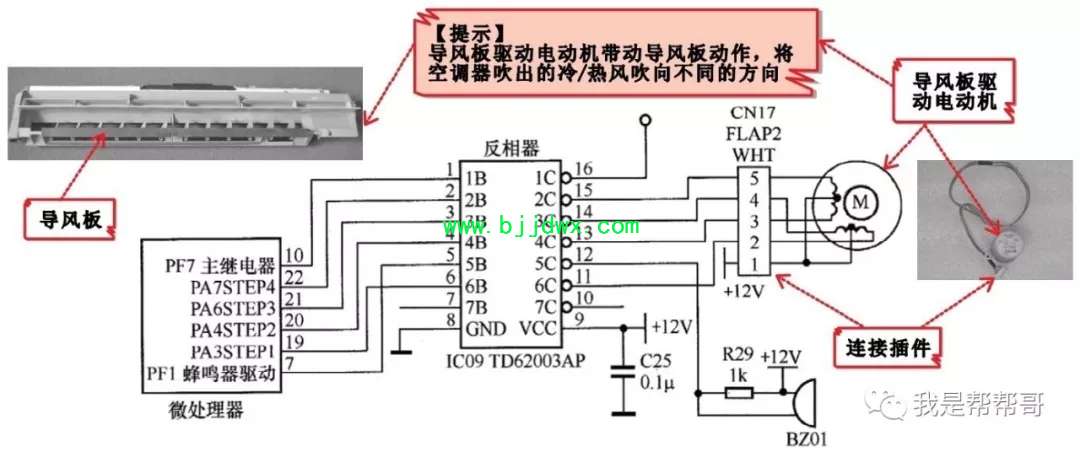

     当变频空调器的供电电路接通后,由控制电路发出控制指令并启动导风板驱动电动机工作,同时带动组件中的导风板摆动。图31所示为导风板组件的功能示意图。
图31 导风板组件的功能示意图

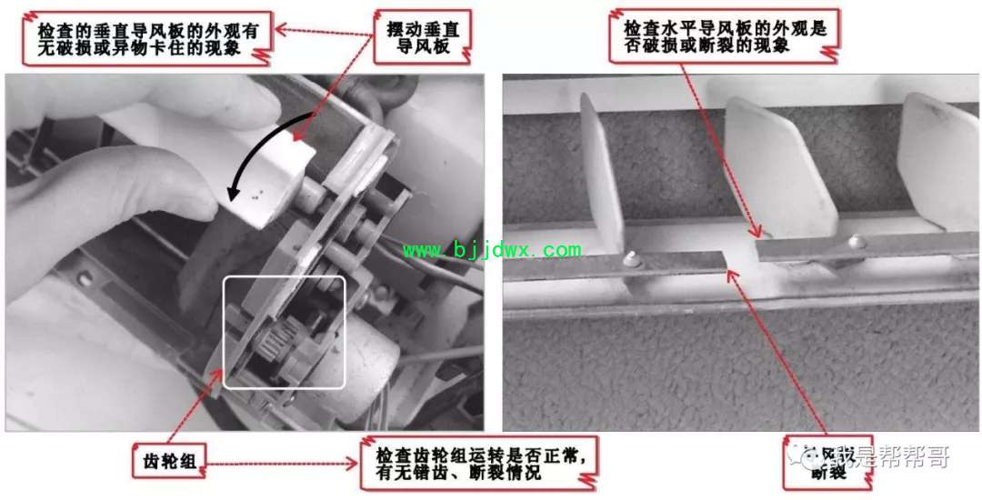

     对导风板组件进行检修时,首先应检查导风板的外观及周围是否损坏。若没有发现机械故障,可再对导风板驱动电动机进行检查。
(1) 按图32所示,对导风板的外观及周围进行检查。
图32 导风板的检查方法

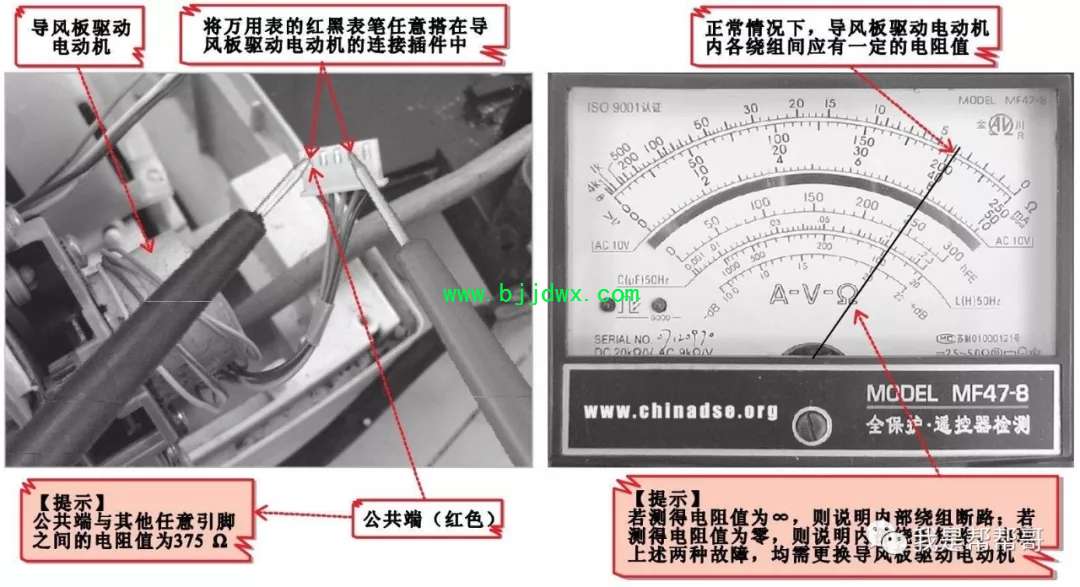

(2) 按图33所示,对导风板驱动电动机进行检测。
图33 导风板驱动电动机的检测方法

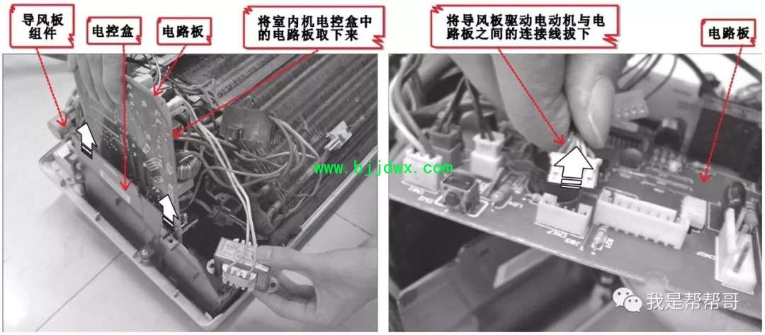

(1) 按图34所示,首先将导风板驱动电动机与电路板间的连接引线拔下。
图34 连接引线的拆卸方法

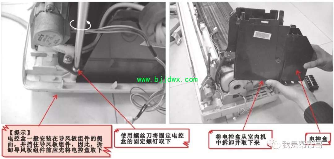

(2) 按图35所示,对遮挡挡风板组件的电控盒进行拆卸。
图35 电控盒的拆卸方法
