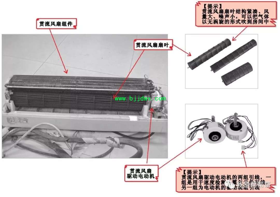

     变频空调器贯流风扇组件主要用于实现室内空气的强制循环对流,使室内空气进行热交换。贯流风扇组件主要由贯流风扇扇叶和贯流风扇驱动电动机两部分构成,其结构组成如图1所示。
图1 贯流风扇组件的结构组成

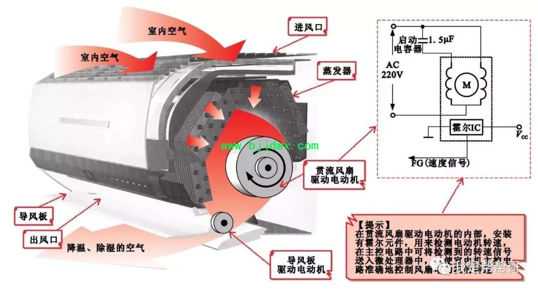

     图2所示为分体壁挂式变频空调器贯流风扇组件的工作原理示意图。贯流风扇驱动电动机通电运转后,带动贯流风扇扇叶转动,使室内空气强制对流。此时,室内空气从室内机的进风口进入,经过蒸发器降温除湿后,在贯流风扇扇叶的带动下,从室内机的出风口沿导风板排出。导风板驱动电动机控制导风板的角度(关于导风板组件将在下节介绍)。
图2 贯流风扇组件的工作原理示意图

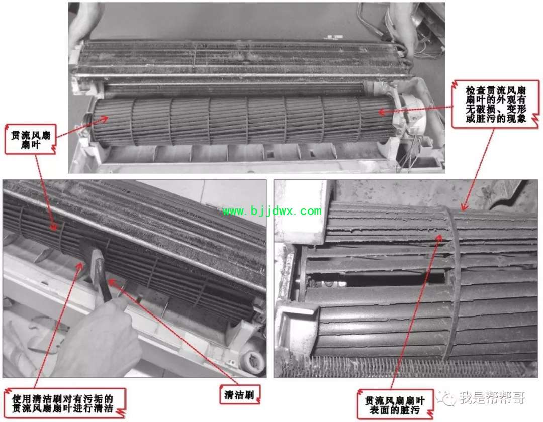

     对于贯流风扇组件的检修,应首先检查贯流风扇扇叶是否变形损坏。若没有发现机械故障,再对贯流风扇驱动电动机(电动机绕组、霍尔元件)进行检查。
(1) 按图3所示,对贯流风扇扇叶进行检查。
图3 贯流风扇扇叶的检查方法

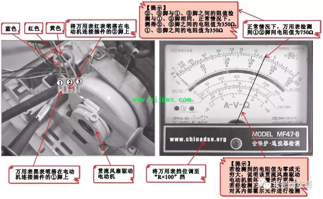

(2) 按图4所示,对贯流风扇驱动电动机的绕组进行检测。
图4 检测驱动电动机绕组的电阻值

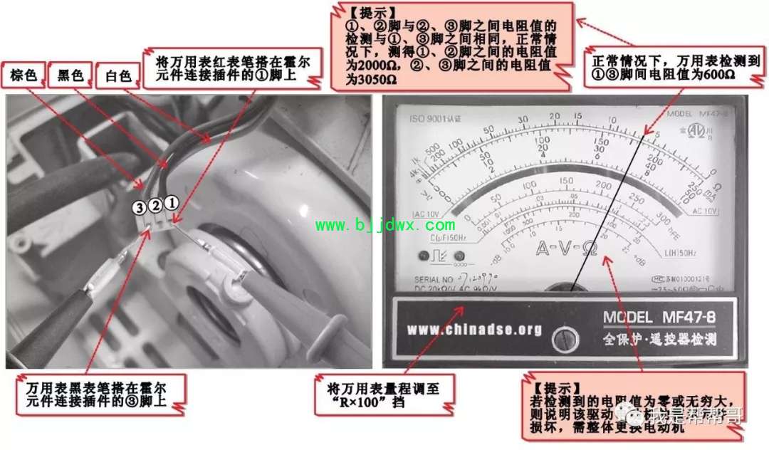

(3) 按图5所示,对霍尔元件进行检测。
图5 检测霍尔元件电阻值
