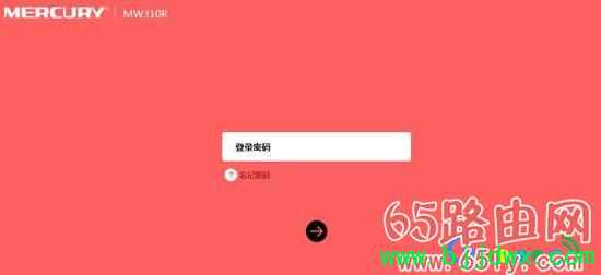

操作方法:打开浏览器,在输入框中输入水星【路由器】管理地址:melogin.cn;回车,在弹出的输入框中输入【路由器】登录密码。

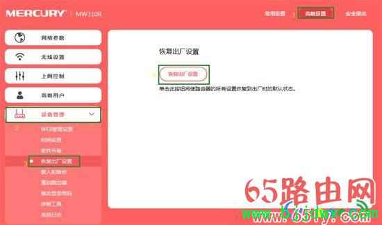

点击“高级设置”——>“设备管理”——>“恢复出厂设置”——>“恢复出厂设置”,如下图所示。
然后水星无线【路由器】会自动进行重启,重启完成后,就已经恢复到出厂设置了,然后再重新配置【路由器】进行上网设置并修改密码了。
