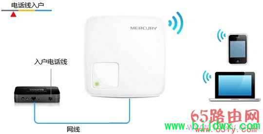

水星(MERCURY)MW150RM迷你型无线【路由器】工作在“Router:无线路由模式”时,MW150RM在功能上相当于一台普通的无线【路由器】,主要用来连接ADSLModen(猫)、光猫或者宽带运营商提供的入户网线(墙壁上接的网线)。一般是在办理了宽带业务、或者是上网时需要进行验证的网络环境下使用。
详细设置方法:水星(MERCURY)MW150RM迷你无线【路由器】Router模式设置

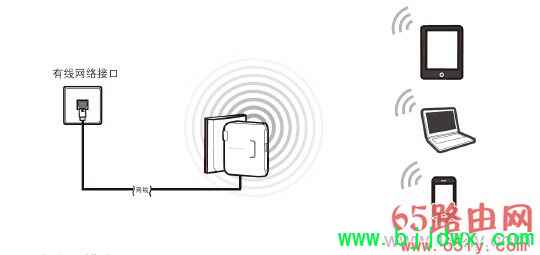

水星(MERCURY)MW150RM工作在“AP:接入点模式”时,相当于一台“无线交换机”,作用就是用来把有线局域网转换为无线wifi信号。
适用场所:适合在办公室、酒店、宾馆等场所,原来网络中只提供了一根网线上网,把网线插在电脑上就可以上网,但是没有提供无线WiFi。这时候只需要把原来的网线连接到水星(MERCURY)MW150RM【路由器】上,然后把工作模式设置为“AP:接入点模式”,就可以把原来的有线网络转换为无线WiFi了。
详细设置方法:水星(MERCURY)MW150RM迷你无线【路由器】AP模式设置

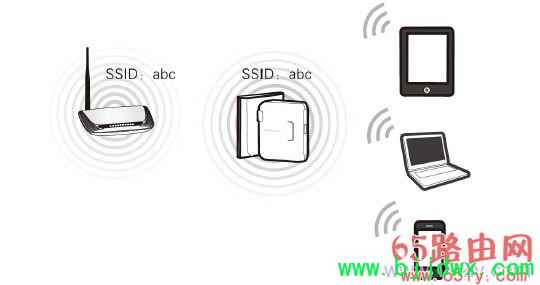

水星(MERCURY)MW150RM工作在“Repeater:中继模式”时,主要作用是用来接收无线WiFi信号,然后再把接收到的无线WiFi信号转发出去,实现放大无线信号的目的。
适用环境:某用户在客厅安装了一台无线【路由器】,并设置了无线网络;但由于场所的面积较大,在卧室接收不到无线客厅的【路由器】发射的无线信号。此时,可以在卧室再安装一台水星(MERCURY)MW150RM无线【路由器】,并把工作模式设置为“Repeater:中继模式”,这样就可以让客厅的无线【路由器】的信号覆盖到卧室。
详细设置方法:水星(MERCURY)MW150RM迷你无线【路由器】中继设置

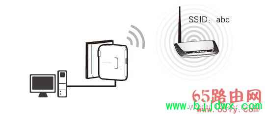

水星(MERCURY)MW150RM工作在“Client:客户端模式”时,在功能上相当于无线网卡,主要用来帮助台式计算机接收无线WiFi信号上网。
适用环境:某用户在客厅安装了一台无线【路由器】,并设置了无线网络;但由于场所的面积较大,在卧室的台式电脑接网线上网太麻烦。因此,可以在卧室安装一台水星(MERCURY)MW150RM迷你【路由器】,并把水星(MERCURY)MW150RM的工作模式设置“Client:客户端模式”;用网线连接台式电脑与MW150RM的LAN/WAN接口后,台式电脑就可以上网。
注意问题:水星(MERCURY)MW150RM工作在“Client:客户端模式”时,不会发射无线WiFi信号,所以手机笔记本、平板电脑等无线设备,将无法通过MW150RM迷你【路由器】上网的。
详细设置方法:水星(MERCURY)MW150RM迷你无线【路由器】Client模式设置
