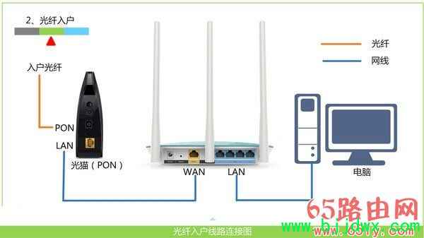

1、首先,检查 【路由器】、光猫(入户宽带网线)、电脑 三者之间的连接是否正确,正确连接方式如下:
从光猫上接出来的网线(入户宽带网线),应该插在水星【路由器】的WAN接口。把你家里的电脑,用网线连接到【路由器】的 1、2、3、4 接口中任意一个(建议插第一个LAN口)连接的示意图如下。
【路由器】、电脑、光猫(宽带网线) 连接方式
温馨提示:
另外,需要确保用来连接的网线,是可以正常使用的。因为如果网线有问题,会导致电脑与【路由器】不能通信,自然不能进入melogin.cn登录官网页面了。

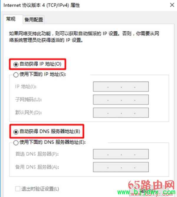

2、用来登录melogin.cn官网的电脑,它的IP地址建议设置成:自动获得。你可以根据下面文章中介绍的方法,检查、设置自己电脑的IP地址。
电脑ip地址设置成:自动获得
温馨提示:
当上诉2个步骤操作正确时,正常情况下,在电脑浏览器中输入melogin.cn,就能登录到【路由器】设置页面。如果还是不能登录,请继续阅读后续内容。

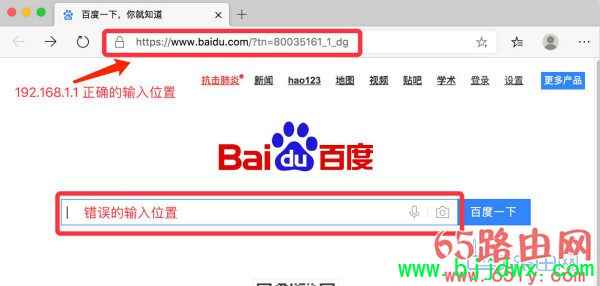

3、请注意,一定要在浏览器地址栏输入:melogin.cn,才能进入【路由器】的登录页面。浏览器地址栏,指的是浏览器顶部显示网址的区域,如下图所示。
电脑浏览器 正确的输入位置
4、在浏览器中输入:melogin.cn的时候,注意字母拼写要正确、小圆点位置要正确;另外,小圆点的前后是没有空格的。
很多用户之所以不能进入melogin.cn登录官网页面,就是因为粗心大意,把登录地址输入错误所致。例如输入 melogincn.cn、melogincn.com、melogin.cn.com、mel0gin.cn等错误地址。
