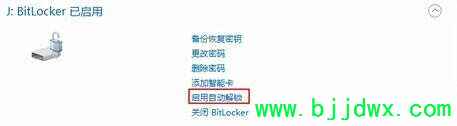

  ◆在一些案件中,通过特定的涉案介质如:加密的U盘或移动硬盘,可以在相关的电脑上启动自动解锁功能,我们只需将涉案介质接到相应的电脑上即可解锁加密介质;

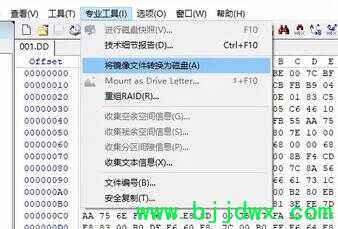

  1、获取镜像文件,将其加载到winhex进行全盘检索关键词“恢复密钥”(也可以检索密钥文本中的其他关键词或对密钥的规则进行正则匹配检索),步骤如下:

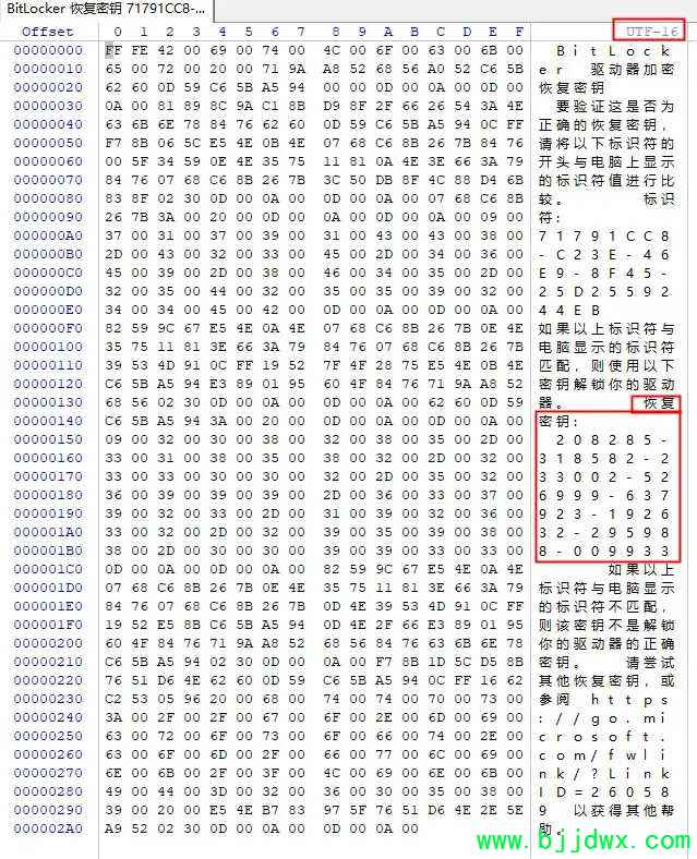

  步骤一:为了提高搜索精准度,将采取十六进制搜索,把“恢复密钥”写入到新的TXT中,并将其另存为UTF-16 LE编码格式的TXT文本,也可以通过与涉案电脑对应的操作系统版本生成一个恢复密钥的TXT文件(通常保存的密钥TXT文件会以UTF-16 LE编码格式存放);
  步骤二:将保存有“恢复密钥”的txt文本通过winhex打开,并复制“恢复密钥”对应的十六机制数;
  步骤三:通过winhex打开001.DD,并将镜像转换为磁盘;
  步骤四: 通过已经复制的“恢复密钥”对应的十六机制数,对打开的001.DD镜像文件进行全盘检索,找到与恢复密钥相关的记录,进行下一步恢复密钥解密验证。

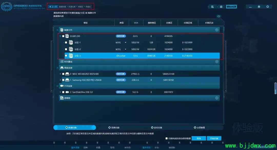

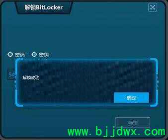

  2、将前面步骤找到的恢复密钥进行解密验证,进入DRS6800数据恢复系统数据恢复模块,加载001.DD镜像,对镜像中加密分区右键,选择解锁Bitlocker,输入恢复密钥解密后,选择快速扫描即可获取加密分区数据。

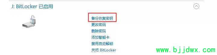

  ④对于已经处于解密状态下的分区或USB介质,为了防止突发情况造成介质又处于加密状态,可以在解密状态下右键管理BitLocker操作备份恢复密钥文件。
