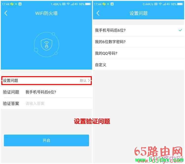

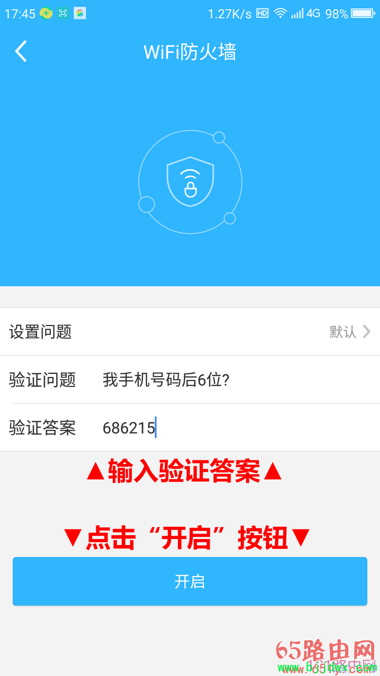

然后,选择“验证问题”,可自定义设置哦。如下图:
接下来,输入上验证答案之后,点击“开启”按钮,即可对所有连接这台路由主WiFi热点的无线设备生效。如下图:

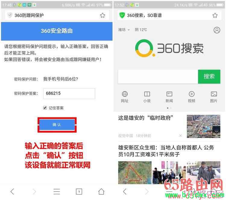

手机、平板电脑等移动设备连接上路由的主WiFi热点后,部分操作系统的移动设备会自动跳转至防蹭网密码认证页面。
如果不能自动跳转,那就需要您打开浏览器的任一网页,即可打开认证页面。
在密码认证界面中,输入您设置的防蹭网密码保护答案,点击“确认”,该移动设备就可以正常联网啦。如下图:

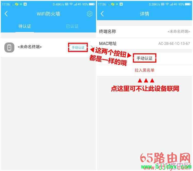

当有新的/未认证过的无线设备连接您路由的主WiFi热点时,打开APP的“WiFi防火墙”—“待认证”界面,您就会发现有需要认证的无线设备。
点击相应设备后面的“手动认证”按钮(如果您不确定这台设备到底是不是自己设备的话,可以点击相应的设备名称,进入到设备详情页核对MAC地址),就可以允许此设备联网了。如下图:

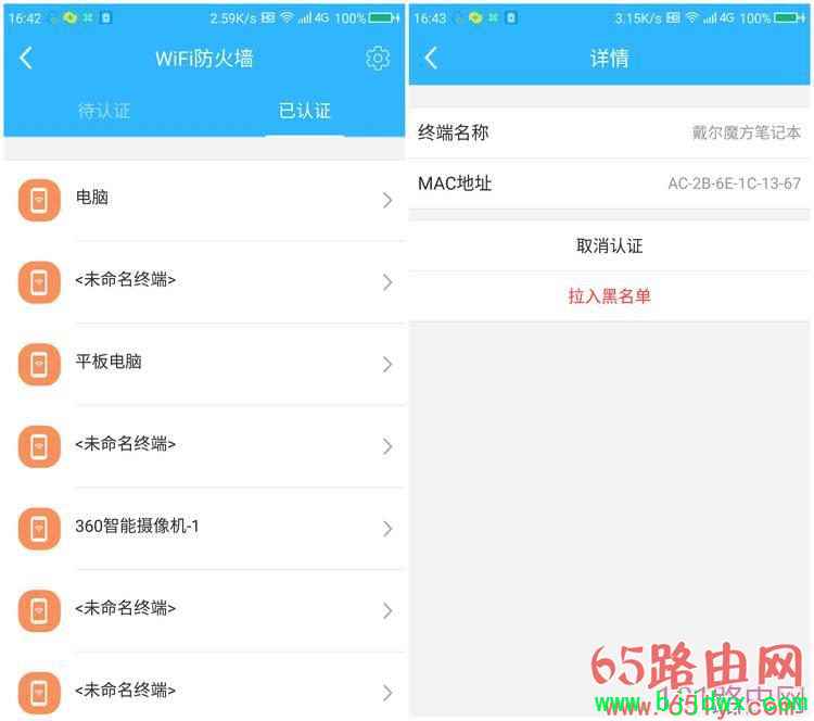

4、APP管理已认证设备
进入APP的“WiFi防火墙”—“已认证”界面,就可以对已认证过的设备进行管理。(在操作前,请仔细核对设备的MAC地址,以避免影响其他设备的正常上网)
目前可以对设备进行“取消认证”(取消后,该设备若要再次连接路由主WiFi热点,需要重新密码认证或手动认证一次,才可正常联网)和“拉入黑名单”(不再让该设备通过路由主WiFi热点联网)的操作。如下图:

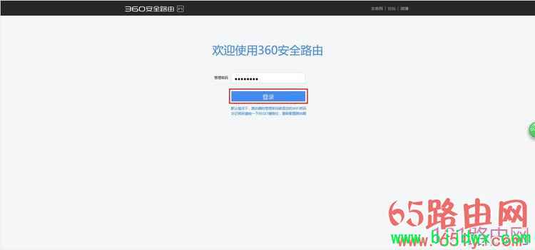

首先,在浏览器地址栏中输入您安全路由的管理地址(通用地址:luyou.360.cn 或 默认地址:192.168.0.1),然后,输入管理密码(默认为WiFi密码)。
输入管理密码后,点击“登录”按钮。如下图:

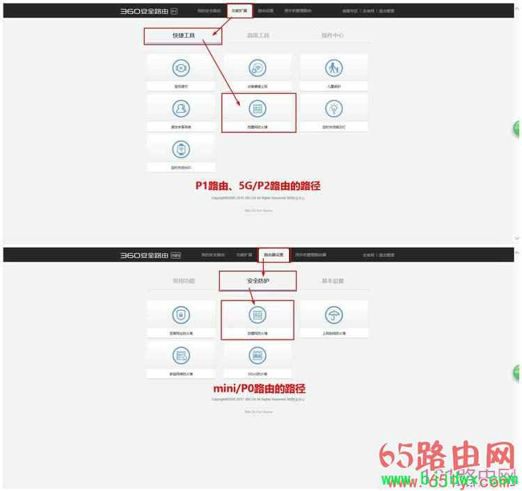

进入到路由Web管理页主界面后,依次点击“功能扩展”—“快捷工具”—“防蹭网防火墙”(P1路由、5G/P2路由的路径),或者是,“【路由器】设置”—“安全防护”—“防蹭网防火墙”(mini/P0路由的路径)。如下图:

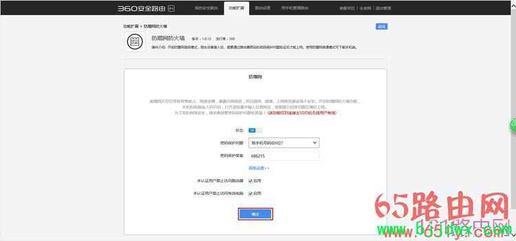

1、开启防蹭网

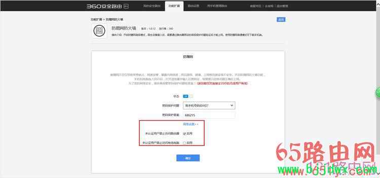

打开“防蹭网防火墙”设置界面后,点击打开状态开关。如下图:

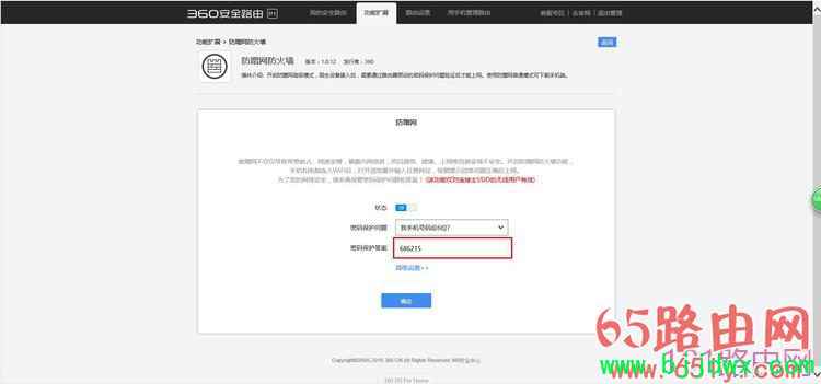

然后,选择“密码保护问题”,可自定义设置问题。如下图:
接下来,输入一组数字,作为防蹭网的“密码保护答案”。如下图:
您还可以进行一些高级设置(未认证用户禁止访问【路由器】 和 未认证用户禁止访问有线电脑)哦。如下图:
设置完防蹭网的所有信息后,点击“确定”按钮,即可对所有连接这台路由主WiFi热点的无线设备生效。如下图:

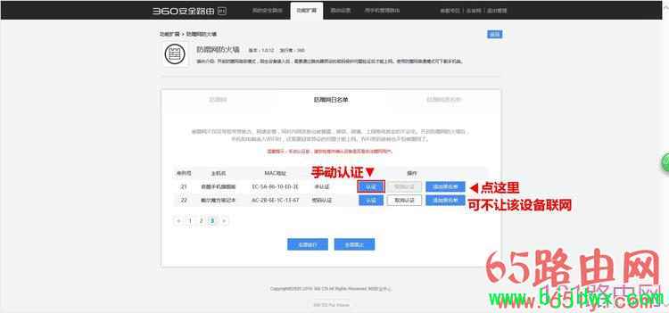

当有新的/未认证过的无线设备连接您路由的主WiFi热点时,打开管理页的“防蹭网防火墙”—“防蹭网白名单”界面,您就会发现有“未认证”的无线设备。
点击相应设备后面的“认证”按钮,就可以允许此设备联网了。如下图:

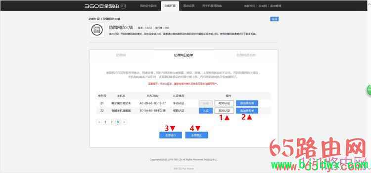

进入管理页的“防蹭网防火墙”—“防蹭网白名单”界面,就可以对已认证过的设备进行管理。(在操作前,请仔细核对设备的MAC地址,以避免影响其他设备的正常上网)
目前可以对设备进行“取消认证”(1)(取消后,该设备若要再次连接路由主WiFi热点,需要重新密码认证或手动认证一次,才可正常联网)和“添加黑名单”(2)(不再让该设备通过路由主WiFi热点联网)的操作。
另外,管理页还支持“全部放行”(3)和“全部禁止”(4)的操作,可以更便捷管理已认证的设备。如下图:
