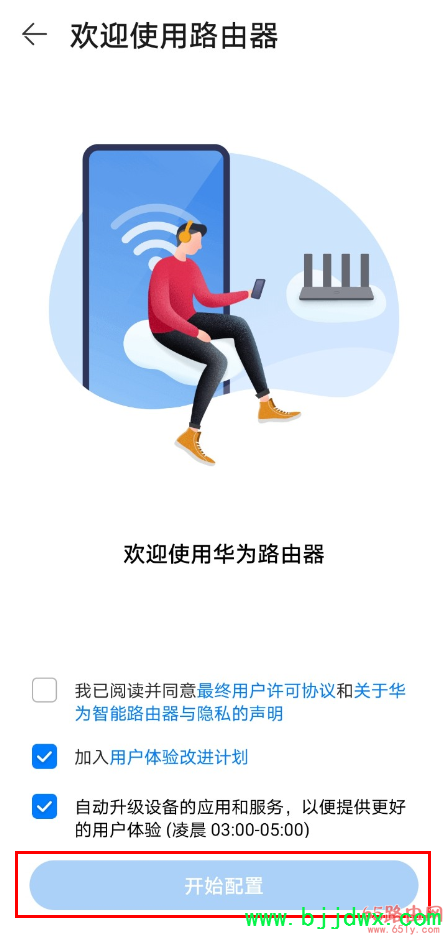

设置【路由器】:(下图仅以华为路由AX2 Pro 为例,具体界面请以实际为准。)

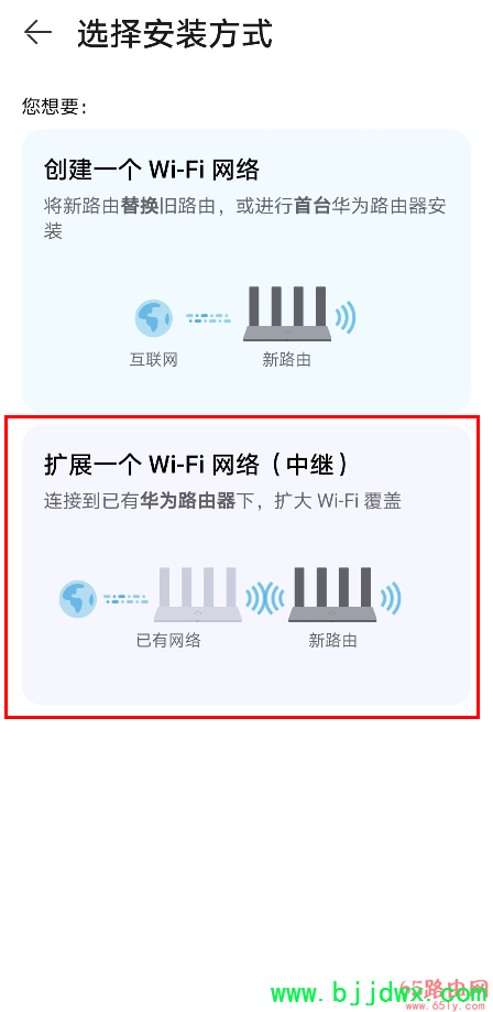

请打开智慧生活 App > 立即配置 。请按照界面提示请仔细阅读用户许可协议和隐私声明,如果同意请勾选。点击开始配置。

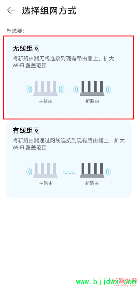

请点击扩展一个 Wi-Fi 网络(中继)> 无线组网。

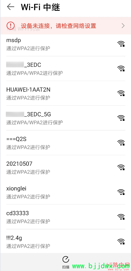

请选择您想要中继的旧路由 Wi-Fi,输入其 Wi-Fi 密码,并跟随向导完成配置,即无线中继成功。

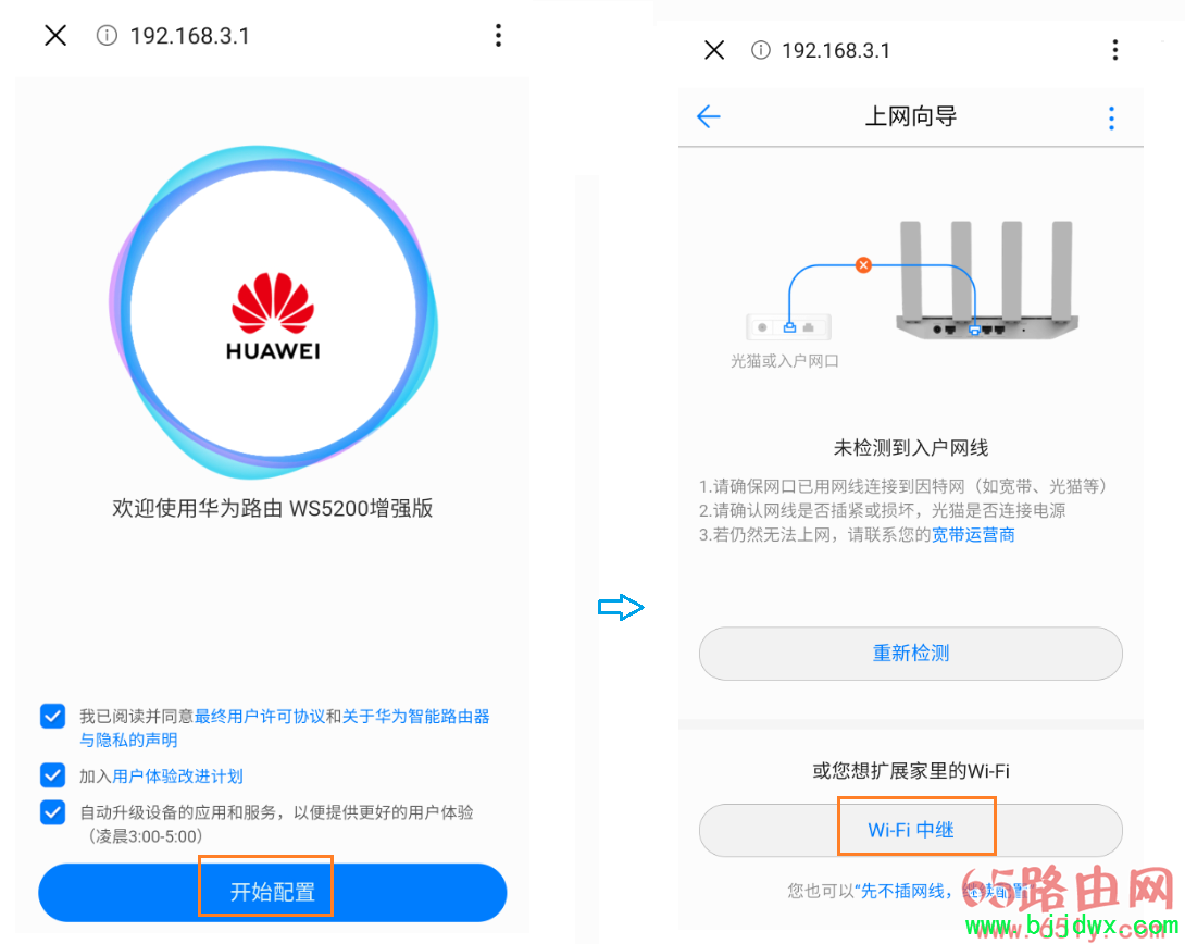

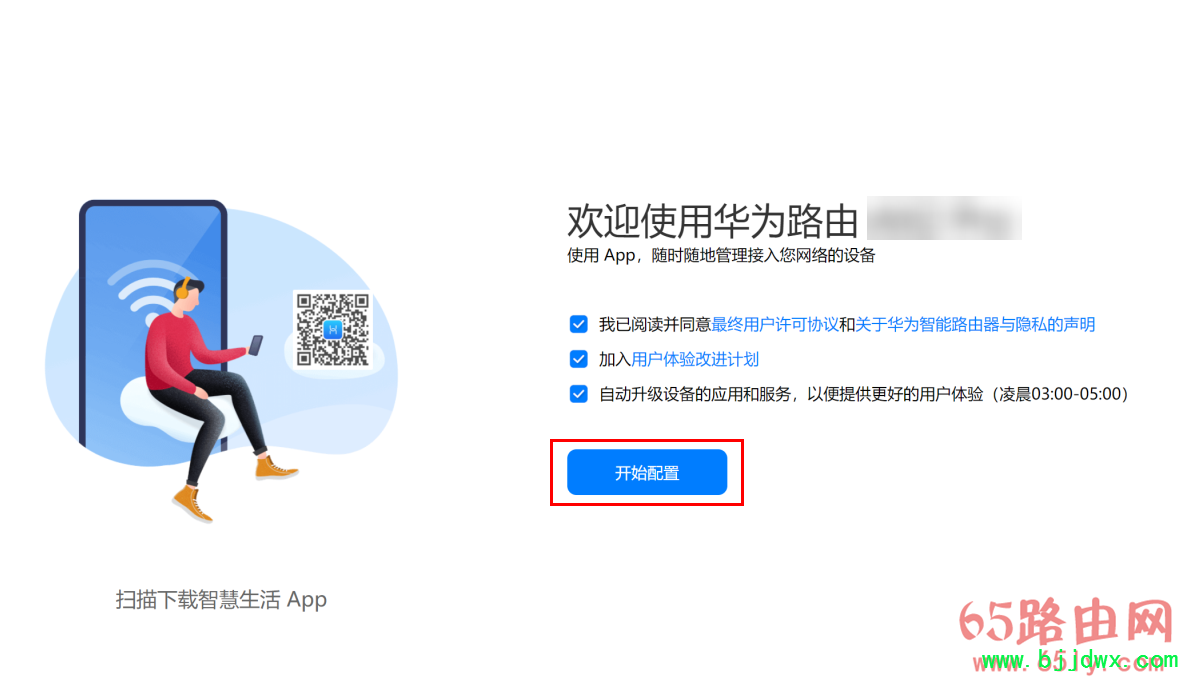

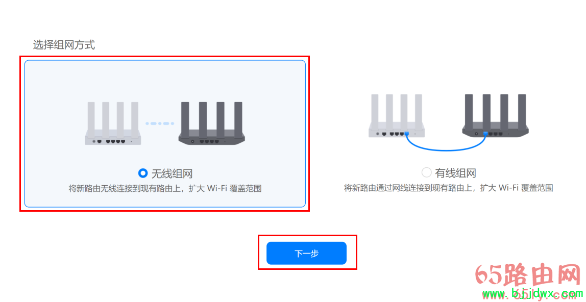

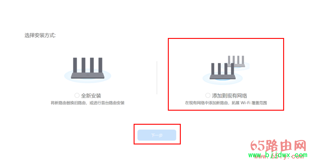

页面会自动跳转(若未跳转,请在浏览器地址栏中输入 192.168.3.1 )进入【路由器】的配置界面。请按照界面提示请仔细阅读用户许可协议和隐私声明,如果同意请勾选。点击开始配置>添加到现有网络>无线组网

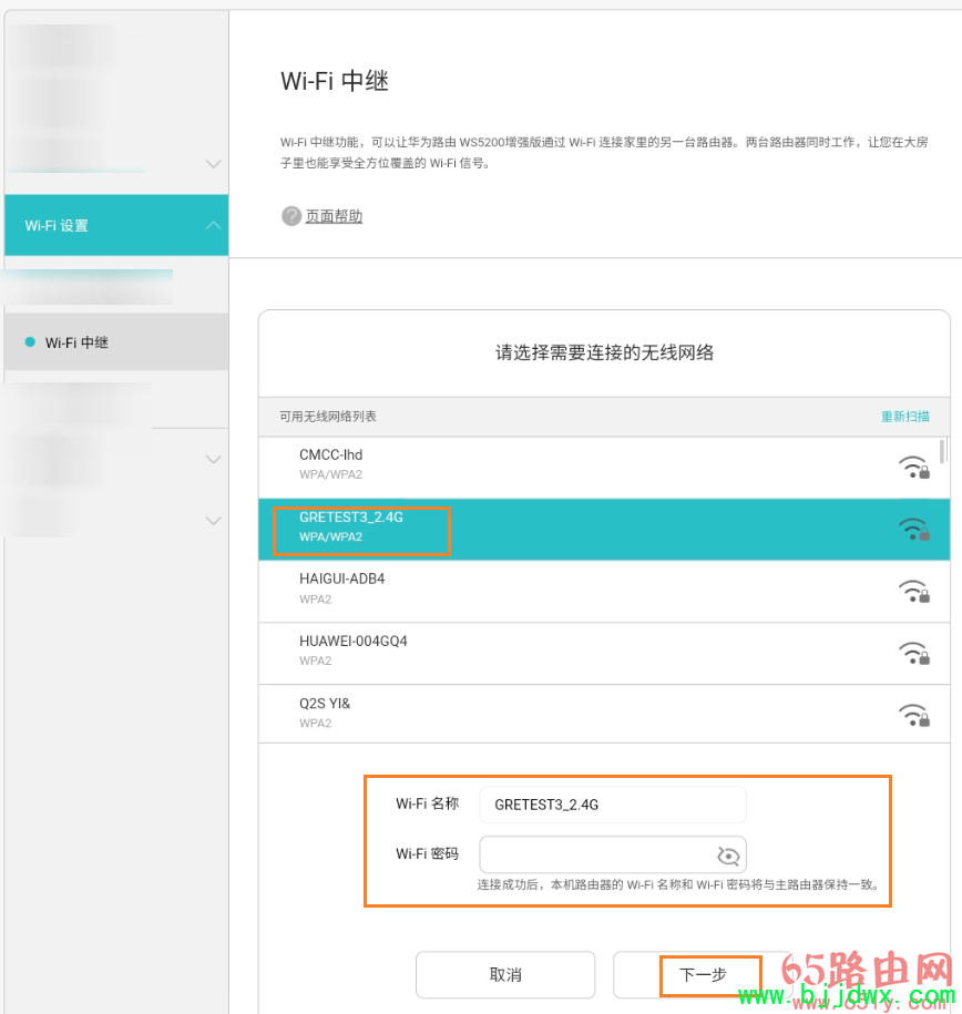

选择连接旧【路由器】的 Wi-Fi,输入其 Wi-Fi 密码,并跟随向导完成配置,即可完成中继。

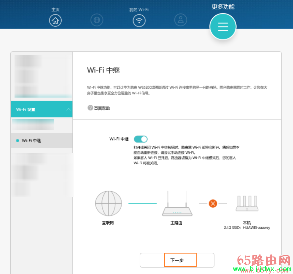

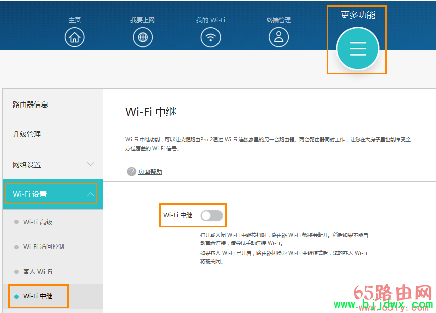

请点击更多功能 > Wi-Fi 设置 > Wi-Fi 中继。点击 Wi-Fi 中继开关,根据页面提示点击继续,开启 Wi-Fi 中继。
请点击下一步(此时页面会提示未搜索到可用的 Wi-Fi,请先拔掉华为/荣耀品牌【路由器】 WAN 口网线,若是支持网口盲插的【路由器】,则不用区分 WAN/LAN 接口),再点击重新扫描。
选择您想要中继的旧路由 Wi-Fi,输入其 Wi-Fi 密码,并点击下一步,保存配置后,此时【路由器】指示灯绿色常亮(有的【路由器】可能为白色/蓝色常亮),为可上网状态,即 Wi-Fi 中继成功。
