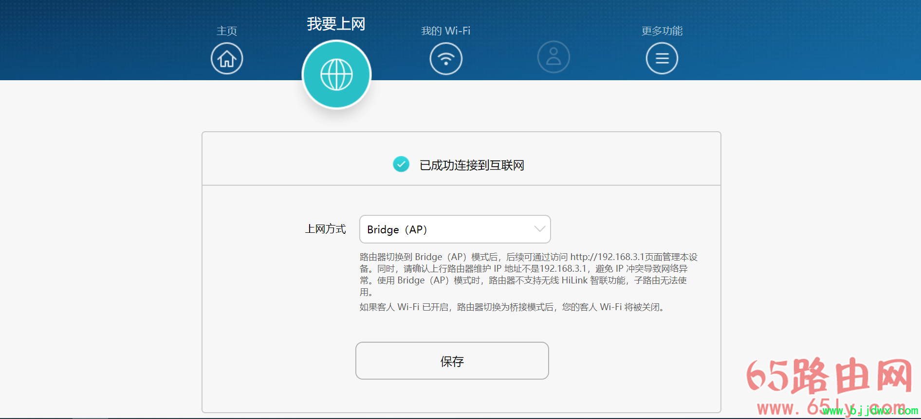

选择上网方式为桥接 Bridge(AP),点击保存。
保存成功后,您可以根据需要在我的 Wi-Fi 页面修改 Wi-Fi 名称、密码等参数。
配置桥接点击保存后,建议重启【路由器】,以保证【路由器】能正确桥接上。

桥接后重新进入的界面显示如下。
