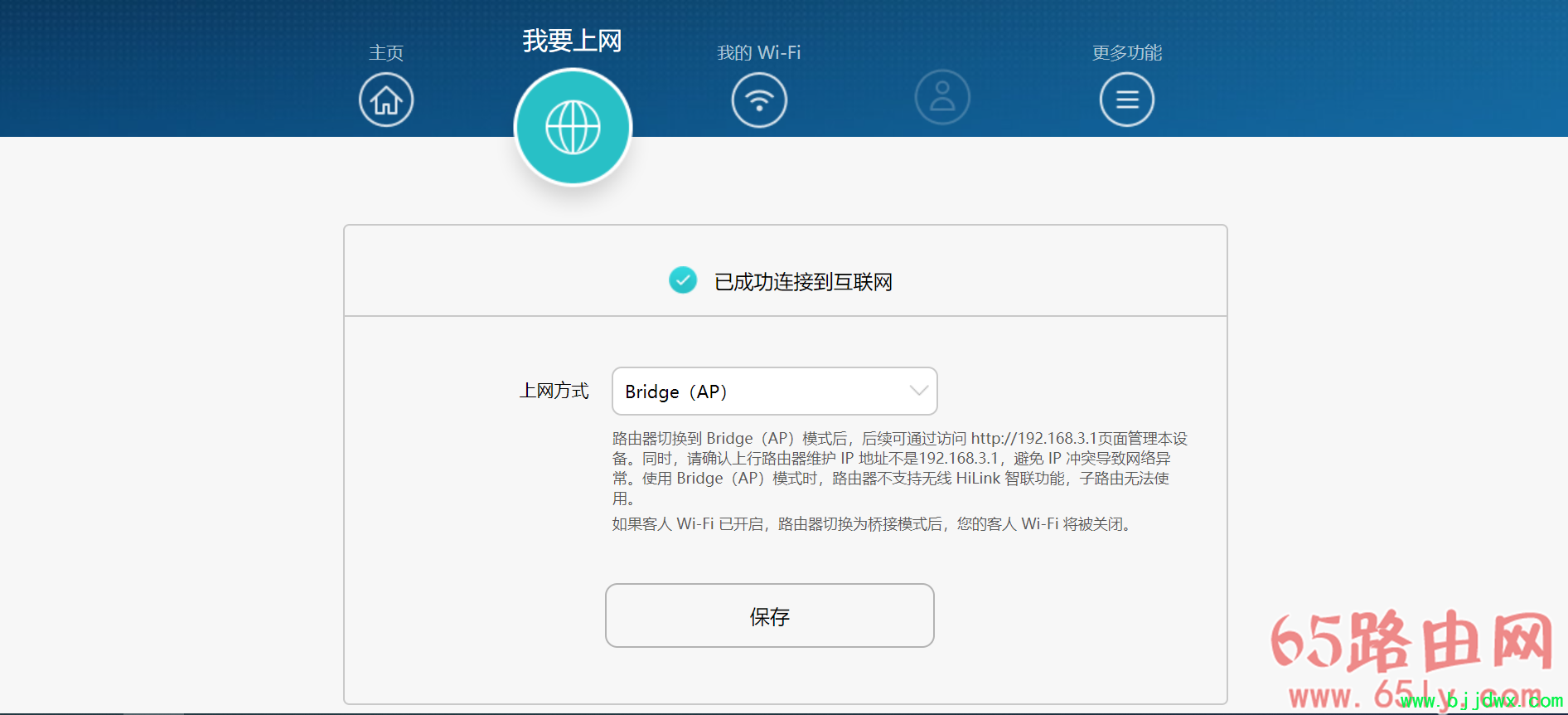

选择上网方式为桥接 Bridge(AP),点击保存。
保存成功后,您可以根据需要在我的 Wi-Fi 页面修改 Wi-Fi 名称、密码等参数。
配置桥接点击保存后,建议重启【路由器】,以保证【路由器】能正确桥接上。
配置成有线桥接模式后,【路由器】下接设备将从上行【路由器】获取 IP 地址,从而无法直接访问【路由器】维护页面。您需要将电脑设置为静态地址(和桥接【路由器】同一网段),然后访问维护页面。
桥接后重新进入的界面显示如下。
