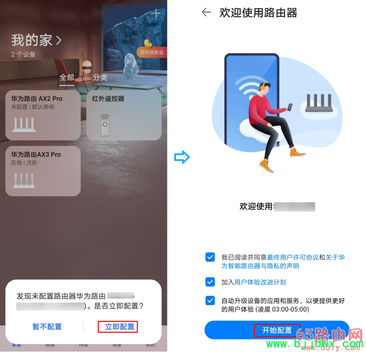

安装 App:请参考知识:如何安装智慧生活 App
连接线缆:用网线将【路由器】的 WAN 口连接到因特网(如宽带猫、光猫、入户网口等),然后连接电源。
若是支持网口盲插的【路由器】,则不用区分 WAN/LAN 口。
设置【路由器】:
将手机连接到【路由器】默认的 Wi-Fi(Wi-Fi 名称查看【路由器】底部,无密码)。
若是 iOS 系统设备,连接【路由器】 Wi-Fi 后可能会弹出提示界面。请点击界面右上角的取消,再点击不连接互联网使用,返回到 App 主页面。若点击取消之后没有弹出选项菜单,直接退回到主页面,请尝试重新连接【路由器】默认 Wi-Fi,并重复上面操作即可。
打开智慧生活 App,点击立即配置 > 开始配置。
若未出现提示框,请点击界面右上角的 + > 添加设备。
请选择创建一个 Wi-Fi 网络。
【路由器】会自动检测您的上网方式,请按照界面提示,选择上网方式,进行路由设置。
若上网方式为自动获取 IP(DHCP),【路由器】会自动识别您的网络配置。
若上网方式为宽带帐号上网 (PPPoE) ,请手动输入宽带帐号和宽带密码。
若上网方式为静态 IP,请手动设置 IP 地址、掩码、网关和 DNS。

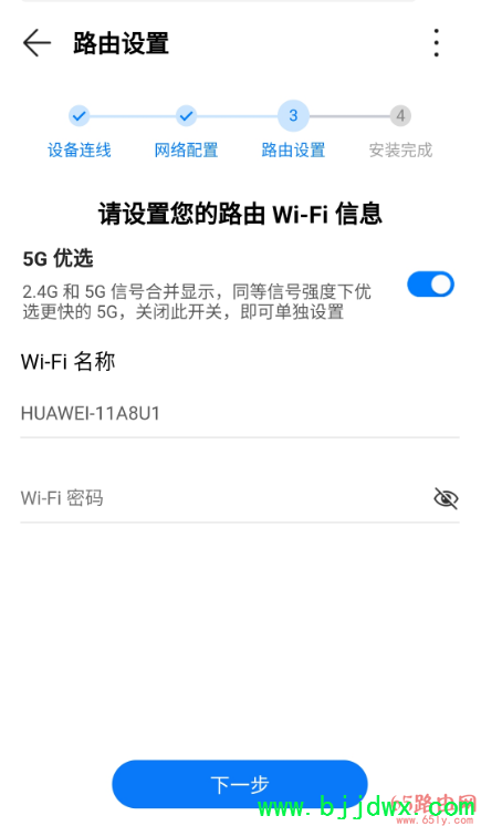

设置【路由器】新的 Wi-Fi 名称和密码(可以将 Wi-Fi 密码作为【路由器】的登录密码),以及其他参数,完成配置。
配置完成后【路由器】指示灯从红色常亮变为绿色/白色/蓝色常亮。将手机重新连接配置好的 Wi-Fi,输入 Wi-Fi 密码,即可正常上网。

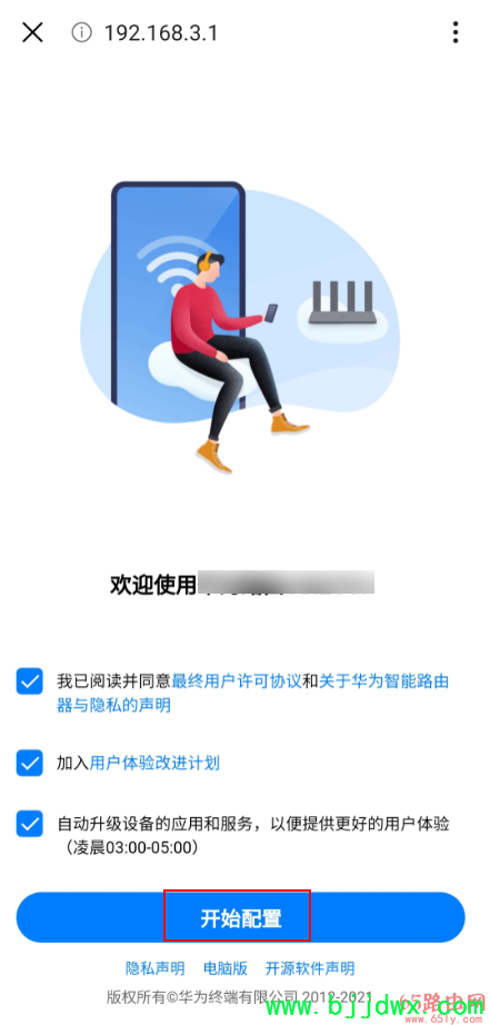

打开手机浏览器,页面自动跳转(若未跳转,请在地址栏中输入192.168.3.1)至【路由器】的配置界面。按界面提示点击开始配置(或马上体验)。
