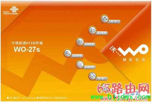

连接好电脑和猫,确定本地连接正常,不要连接互联网。打开电脑浏览器,地址栏输入,打开之后如图
管理员帐户:cuadmin,密码:cuadmin。注意字母大小写。在连接互联网状态下,密码无法输入,所以前面说过,不要连接互联网。确认输入正确后点击“登陆”,登陆成功进入页面如图
选择第二个图标“基本配置”,进入页面如图

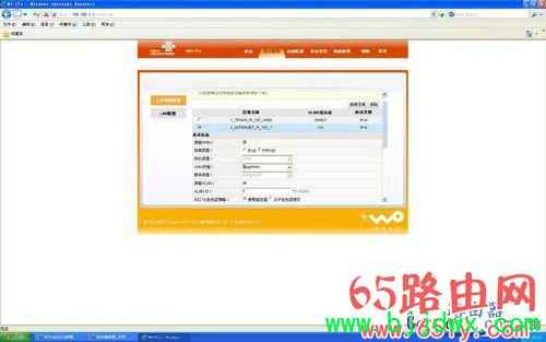

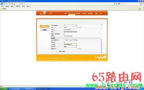

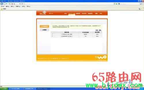

在这里看到“上行线路配置-连接名称”,下面有两个连接,第一个TR069******是管理电话的,对应猫的Phone端口,第二个INTERNET******是管理互联网的,对应猫的LAN1、LAN2端口。勾选第二个连接INTERNET,展开基本信息,需要修改的地方是:1.WAN类型,改成“路由WAN”,2.使能VLAN,后面打勾启用,3.用户名:填写宽带帐号,密码:填写宽带密码。这两项在办理宽带时网络服务商应该会给你的。4.绑定项,LAN1、LAN2前面都打勾选上。在这里注意了,802.1P优先级和MRU这两项不要修改。其他的选项可参照下图。最后记得点“应用”,再退出。关闭猫的电源,连接好网线,再开机就能自动拨号了。
方法其实很简单,网络流传的破解教程有误导,根本不用新建连接,不用telnet。HG8321R属于低端光猫,开机启动很慢,要有耐心。
