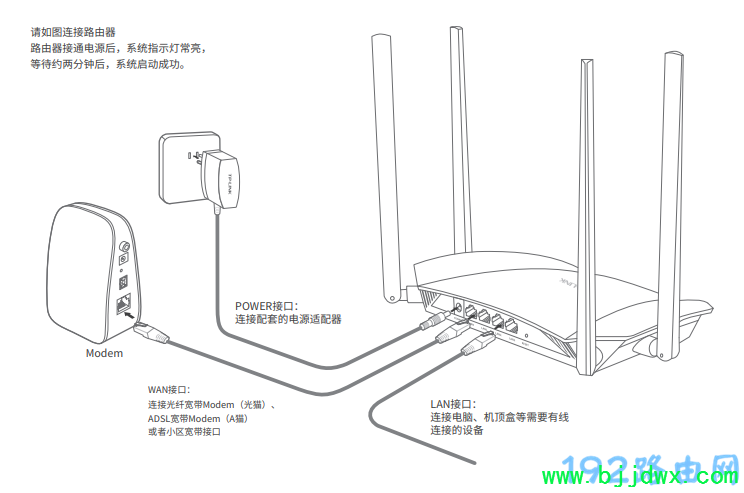

1.首先,需要先把你的小米【路由器】、光猫(入户的宽带网线)连接起来,正确连接方式如下:
(1)早期的小米【路由器】区分WAN口(Internet口)和LAN口。这种情况下,请确保WAN口(Internet)口连接光猫(入户宽带网线);剩下的接口用来连接电脑或者其他有线设备。

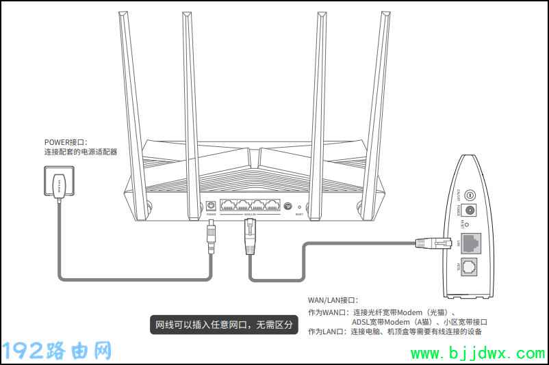

(2)现在的小米【路由器】基本上都支持WAN/LAN自适应(网口盲插),任意一个接口都可以连接光猫(入户宽带网线)、电脑或其它有线设备。连接后【路由器】会自动把连接光猫的网口作为WAN口。

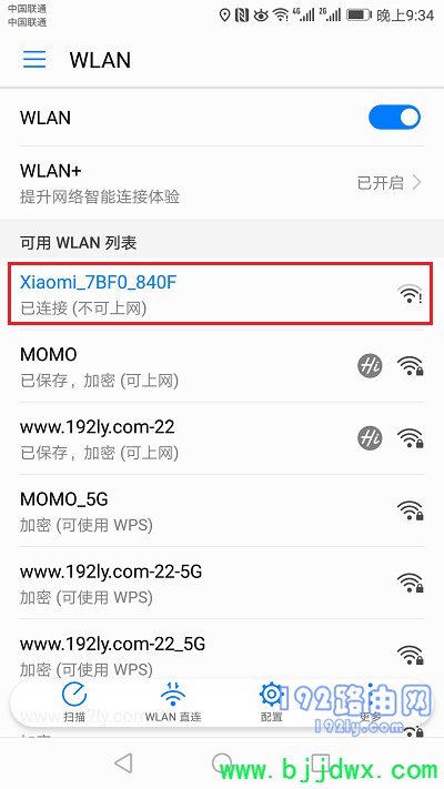

2.让你的手机搜索并连接到 Xiaomi_XXXX_XXXX 的无线网络,此无线网络没有密码,连接后手机才可以设置你的小米【路由器】。
温馨提示:
(1)可以在自己的小米【路由器】底部铭牌上面,查看具体的默认(WIFI)名称,然后手机连接这个(WIFI)网络。
(2)新手、小白用户请注意,用手机设置【路由器】上网的时候,并不需要手机处于上网状态;只要手机连接到了【路由器】的(WIFI)网络,那么手机就能对其进行设置了。

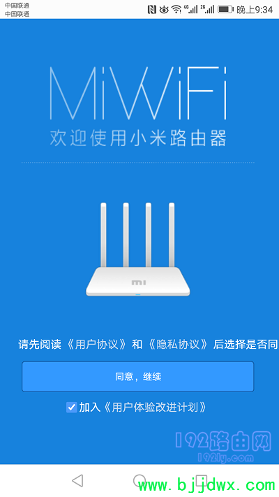

3.在手机中的浏览器,在浏览器中访问 mi(WIFI).com 或者 192.168.31.1,可以打开小米【路由器】的设置页面,如下图所示。

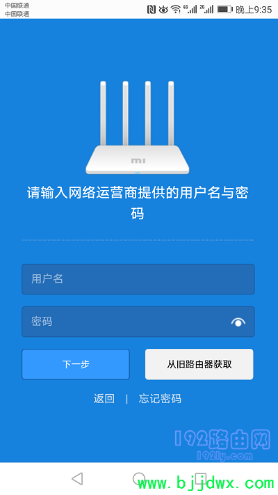

4.小米【路由器】会自动检测你家宽带的上网方式,等待几秒钟,根据检测的结果,设置上网参数。
(1)如果检测到上网方式是:PPPoE拨号 ——> 系统会提示你,在页面中填写: 宽带账号(上网用户名)、宽带密码(上网密码),如下图所示。
温馨提示:
如果忘记了宽带账号、宽带密码,可以拨打运营商的客服电话,联系人工客服查询或者重置。
如果你家的旧【路由器】可以上网,那么可以点击页面中的:从旧【路由器】获取 这个选项,然后根据页面提示操作,从旧【路由器】中获取 宽带账号、宽带密码。

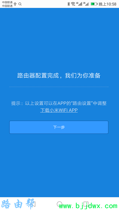

7.出现如下图所示的界面时,表示【路由器】已经设置成功了,点击:下一步。
完成设置后,别忘了需要让你的手机,连接小米【路由器】新的Wi-Fi信号,连接后就可以上网了。
